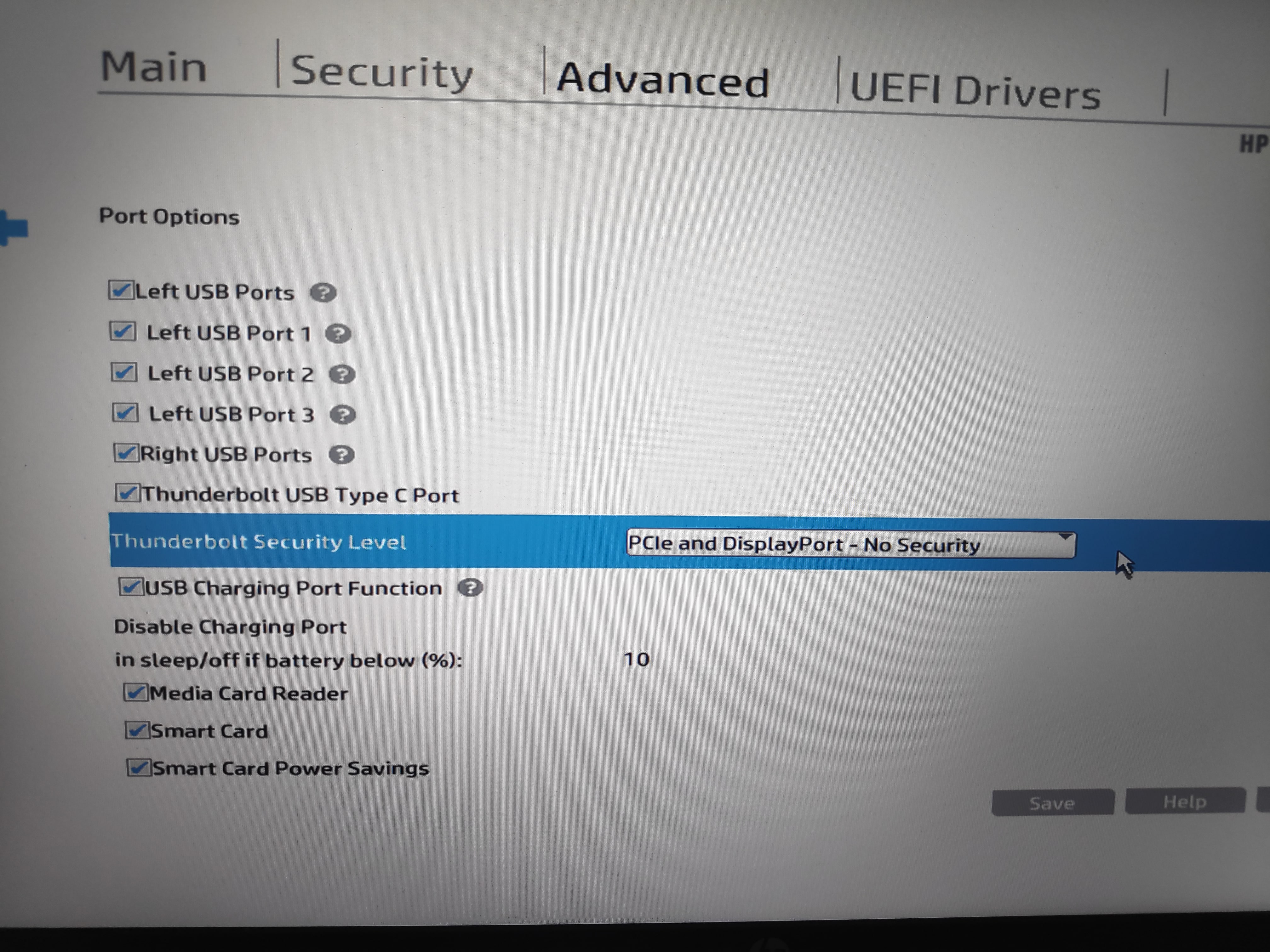

Postupoval jsem: stáhnul nejnovější BIOS, stáhnul Thunderbolt control center, v BIOSu jsem dal v nasatveni thunderbolt - no secure (s tímto se to prý někdy dá spravit..), stáhnul thunderbolt driver pro můj ntb a když instalace dojde k bodu kdy mi napíše ať připojím stanici tak po připojení se stejně nic nedetekuje takže to nedoinstaluju ani.

predpokladam, ze toto je to nastaveni, ktere jsi mel na mysli , to jsem provedl prave jako z prvnich veci.
