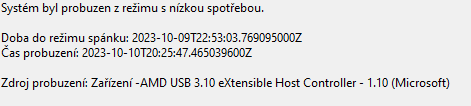

Tak prej to dělá USB. Což je divný, v USB mám jenom myš a klávesnici, a hlavně tenhle set už mám léta, a začlo to dělat posledních pár měsíců. Navíc když s uspaným počítačem klikám myší nebo ťukám do klávesnice, tak to počítač neprobudí. Tak že by nějakej řadič?
Jak můžu probouzení přes USB zakázat, když v biosu tahle položka není?

Ve správci zařízení je ten usb 3.1 ovladač dvakrát, u obouch je buzení PC zakázáno, viz foto. Tak jak je možný že podle eventlogu i powercfg ho neustále budí?
