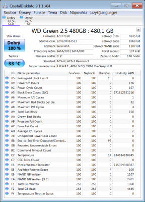

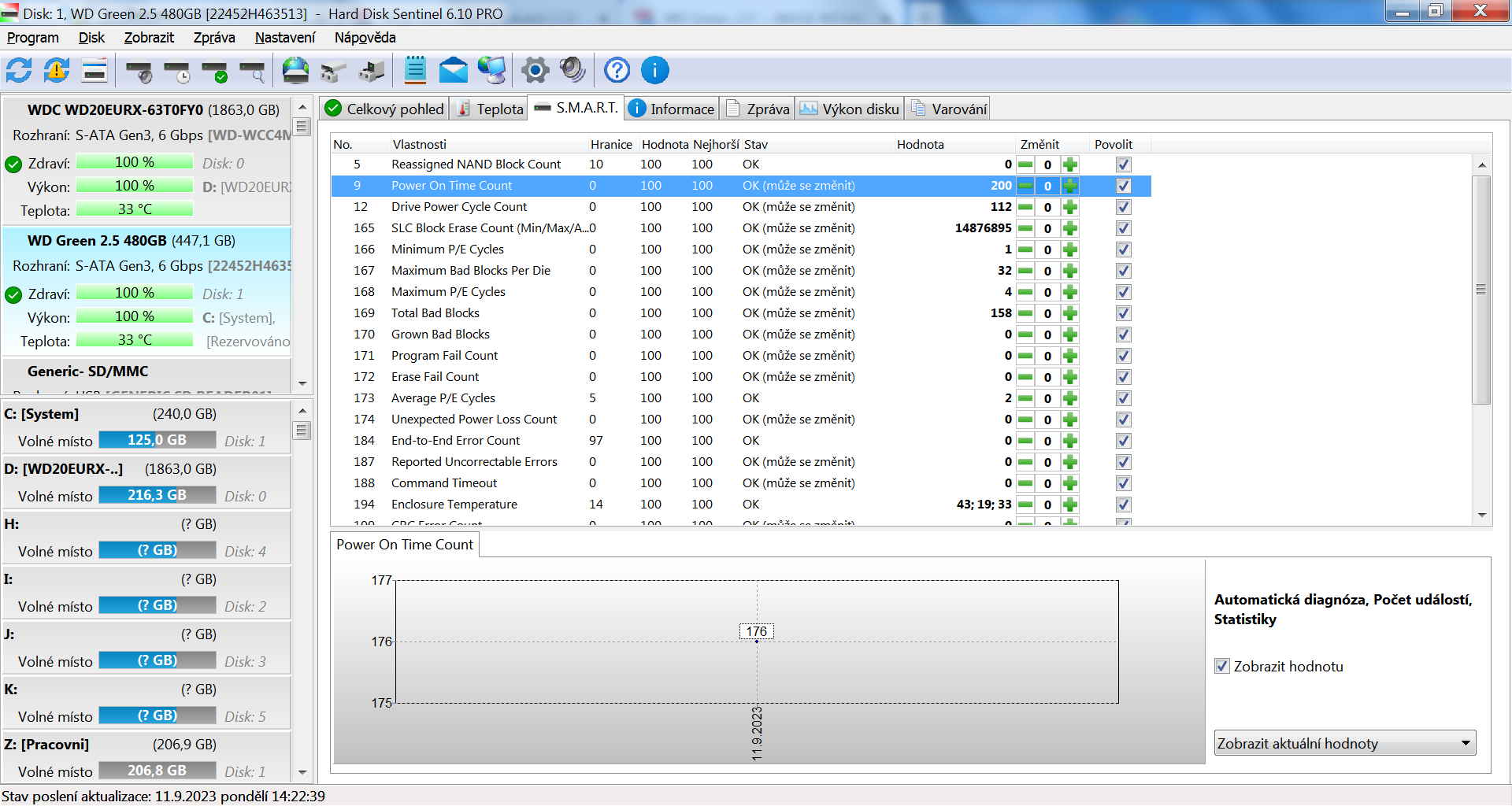

Namontoval jsem do PC systémový disk WD Green 480 GB, obnovil systém Acronisem ze zálohy. Systém běží, ale jsem zmatený ze stavu disku. Programy CrystalDisk Info, HD Sentinel i WD Dashboard hlásí divné hodnoty Total Bad Block 158, Power On Time Count 200, přitom už běží 3 měsíce, tj. cca 1200 hodin. Všechny tři programy hlásí stav 100%, vynikající.
Před nedávnem jsem aktualizoval nový firmware. Doufal jsem, že to začne ukazovat rozumné hodnoty, ale nic se nezměnilo. Je to normální chování SSD, nebo bych ho měl reklamovat ?

200h to je za 3 mesice v prumeru pres 2h denne. Nebo mas PC zapnute nonstop?

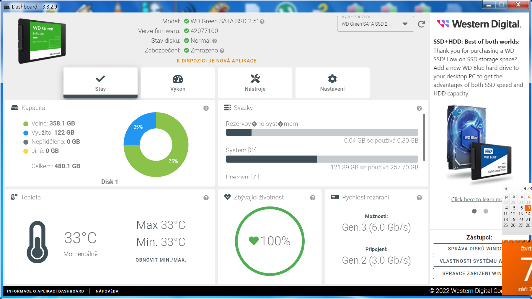

PC běží cca 15 hodin denně (8-24). Využito na disku je cca 25% (viz sceen z DashBoard).

Máš nastaveno uspávání PC? Citace:
Hodnota zobrazená vedle Power on time označuje celkovou dobu, po kterou bylo zařízení v chodu (napájen). Doba nečinnosti (když neproběhla operace čtení nebo zápisu) také zvyšuje tuto hodnotu, ale doba pohotovostního režimu tuto dobu nezvyšuje. Jeden zobrazený den znamená 24 hodin. Například dva roky starý pevný disk, který se používá 12 hodin každý den, bude vykazovat stejný „čas zapnutí“ jako jeden rok starý pevný disk, který se používá v režimu 24/7 (jako 3 roky starý pevný disk pracující 8 hodiny každý den).
Poznámka: Zobrazení času zapnutí nemusí být u některých modelů správné.
Konec citace

Režim spánku i hibernace mám vypnutý, pouze vypnutí displeje po 20 min je zapnutý. Dokud jsem používal HDD, tak údaj o počtu hodin byl O.K.

RIKI: Sentinel tam má 6Gbps SATA3, takže CDI asi ukazuje dostupné rozhraní.

To už jsem vyzkoušel, nový SATA kabel, jiný port, beze změny.

Stiahni si CrystalDiskMark a spusť test na SSD.Chcel som ,aby si prehodil káble a dal sem screen z Crystaldiskinfo alebo WD Dashboard.Doska je?
