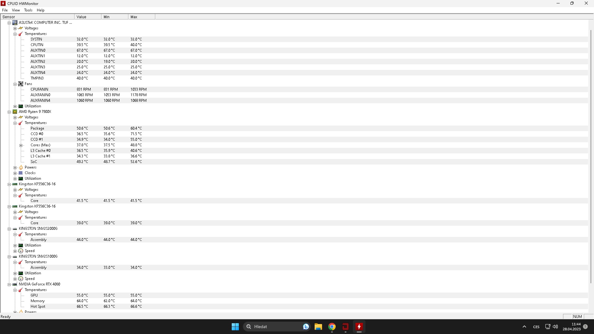

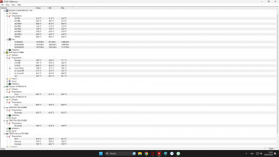

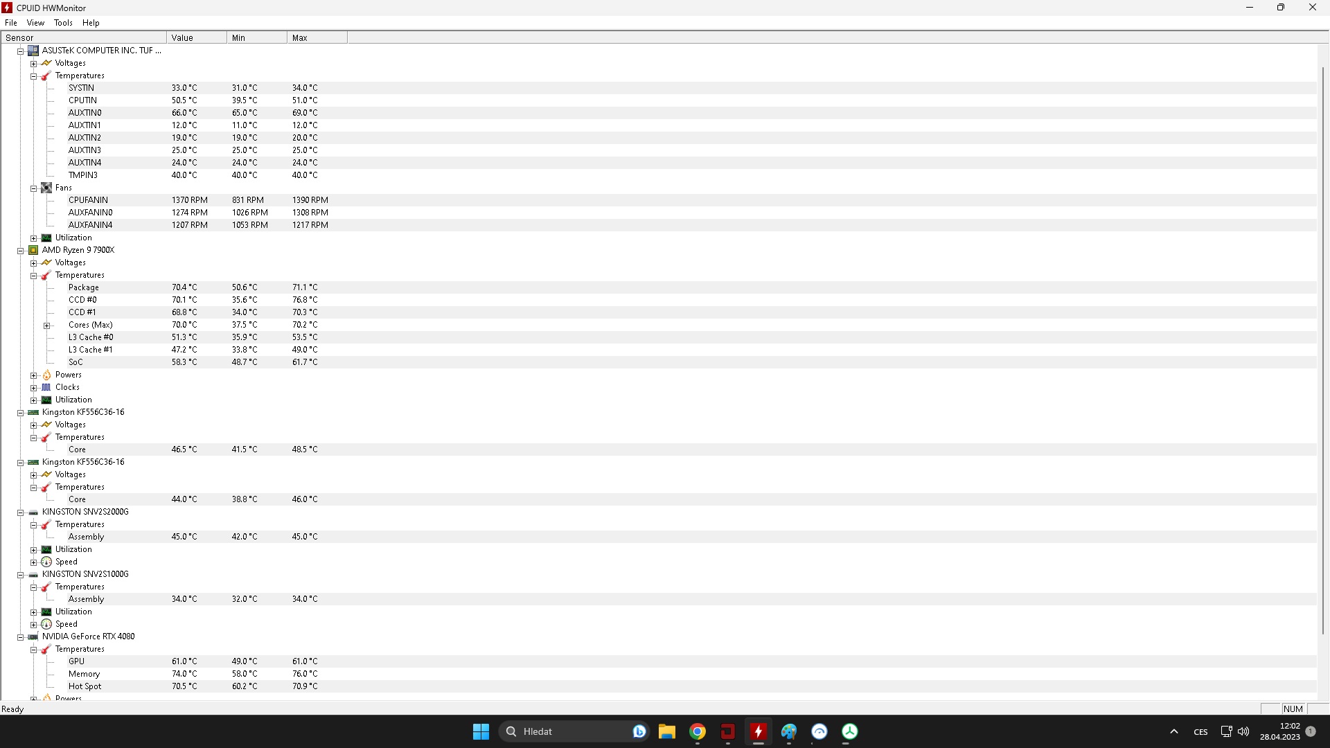

Teploty v klidu viz příloha 01, v zátěži 02. Stress testy jsem nechal běžet cc hodinu a bez pádu.
