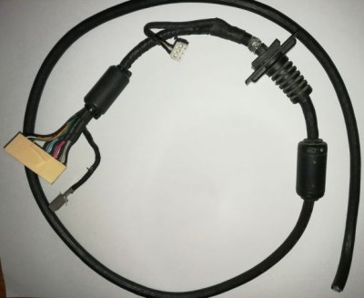

Zdravím.Potřeboval bych radu.Mám doma starý CRT monitor(vím,dnes už se nepoužívají).
Monitor mám z jedné ze svých 90kových sestav.Problém je v tom že se zlomil VGA kabel
někde u konce co se zapojuje do pc.VGA kabel jsem propípal,napsal si co kam vede a
konektor uřízl s tím že napájím nový.Papír,kde jsem si vše napsal je ale bůh ví kde
a já nevím jak to bylo zapojené.Zůstal mi jen kabel viz foto.A tak se chci zeptat jak
to zapojit.Po internetu jsem koukal ale každý vga kabel má jiné barvy vodičů.Monitor

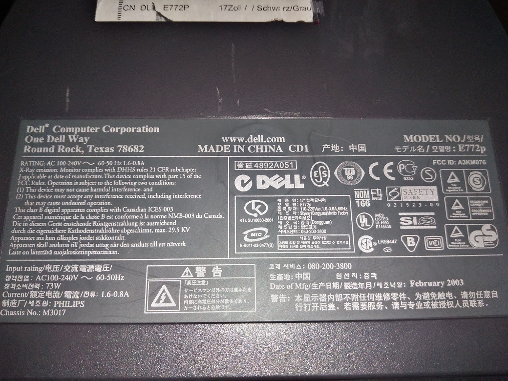

je značky DELL konkrétně Dell E772p.Všem velký dík za každou radu.JuraseK20
Štítek na monitoru
Štítek na monitoru
Kabel co mi zůstal
Kabel co mi zůstal

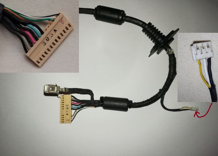

Podrobněji :)
Podrobněji :)

Budou tam 3 silnější vodiče R,G,B a každý bude mít svoje stínění, hed vedle připojené na zem. Pak tam bude samostatná zem a vodiče HSYNC a VSYNC. Podívej se, co je tam za obrazový procesor, stáhni si jeho datašít a najdi si, na který vývod vedou R, G, B, HSYNC a VSYNC. Propípej si to z něj až na konec kabelu. Zapojení VGA konektoru už tady dali. Ostatní signály už nutně nepotřebuješ. Bude tam ještě asi DDC, SDA a SCL. Dell si většinou nechával monitory dělat u nějakého výrobce, který se tím zabýval (Philips?) a sám je vyráběl pod jiným značením, ale elektrické schéma bývá totožné. Hledej.

Zdravím.Tak jsem našel co je tam za procesor.Našel jsem datašít a šel propípat.Jenže nevím jestli dělám chybu já
nebo měřák poněvadž když propípám jakýkoli drát,vypadá to jako by byl propojenej na všechny piny procesoru
(měřák ukazuje všude nějaký čísla)měřil jsem to klasicky pípákem (režim kontinuity).Tak nevím co si mám myslet.
Jestli měřím blbě já nebo si měřák dělá co chce.Každopádně dík za každý další rady.JuraseK20

Zdravím.Tak se mi oprava vga povedla.Monitor zase funguje.Připájel jsem vodiče R,G,B a H-SYNC,V-SYNC a vše
funguje.Ostatní vodiče nebyli třeba.Všem ještě jednou díky za rady.JuraseK20
