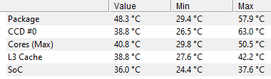

Ahoj, kdo máte tenhle procesor, kolik vám tak hřeje? Mám ho zhruba dva týdny, a teploty v klidu dost lítaj, 45-65.
Jsem zvyklej z Phenoma kterej nešel v klidu přes 35°C, v zátěži nepřelezl pade, tak jestli je to běžný, nebo sem tam nakydal moc pasty? U Phenoma jsem neměl pastu žádnou, nevim co mě to napadlo před těma X lety když sem to stavěl, ale fungovalo to tak asi dobrý :D
Chladič Gelid Tranquillo, pasta tato: https://www.czc.cz/titan-silver-grease- ... 77/produkt
Přecejen Phenom měl TDP 85W, Ryzen má 65W, tak bych spíš čekal míň, ne že to v klidu vyleze skoro na dvojnásobek

Ano, to jsou běžné teploty. Kromě TDP má na chlazení vliv i použitá technologie, která ovlivňuje plochu čipu - 45nm má větší kontakt než 7nm.

Ttj, to dává smysl. Přijde mi to docela zvláštní, skoro si říkám že ten chladič je tam k prdu, věčně je studenej, ta teplota lítá tak že to ani nemůže stíhat reagovat. Nic nedělám, jen plocha, 40°, zapnu prohlížeč, rozletěj se vrtule, procesor vyletí na 70, hned zase spadne na 55°.
Jinak co znamenají ty jednotlivé teploty? Package, L3, to je jasný, ale třeba to CCD, to lítá během jedný vteřiny 20° nahoru dolu. Nevím jestli se dá vyjet nějakej graf, HWMonitor to asi neumí, ale je to fakt divočina.
Teď jsou teploty nižší než píšu, ale ještě sem nezatopil tak tu mám zimu :D

Mám ho taky cca 2týdny a to stejné.
Idle:42C a když zapnu World of Tanks na detaily MAX 200FPS - 70C cca
Chladič: Fera 5
Ale, já jsem už OK měl jsem předtím Ryzen 5 3600 tam to bylo snad ještě horší

No tohle chovani jsem pozoroval (bohuzel) jen u AMD a obcas ho pozoruju porad.
Tak trochu se obavam ze to je neco mezi nebem a zemi... delalo mi to i 3600. Co na to rict, blby je ze je to pak peknej voser kdyz ti chladic porad neustale "boostuje" otacky na 2-3 a hned to padne, ze 40 na 70 je dost... moje 3600 mela treba problem udrzet nejaky smysluplny napeti a resila to az reklamace.
... Proste AMD bud funguje vsechno fajn, nebo pro zmenu pulka veci naprosto blbne ...

Zkusil bych si v BIOSu pohrát s nastavením závislosti otáček ventilátoru CPU fan na teplotě. Bývá tam křivka se kterou se dá hýbat a ve výchozím nastavení to může být zbytečně ostře nastaveno na vysoké otáčky.

Já měl Ryzen 3600x příšerně teploty nešel přes 4,3ghz. Koupil jsem 3600 bez x a nemá problém s 5ghz , stabilně ho nechávám 4,6 -4,8 a teploty mám cca podobně jako ty se Stock 5600. Dost bych tedy řekl že záleží na kusu. Na tom jestli máš štěstí nebo ne

Hele to byla první věc co jsem udělal, vlastní křivka, a větráky jedou v klidu tak do 55°, pak začnou přidávat. Jinak to bylo jak když si děcka hrajou s vysavačem.

Ideálně si nastavit aby větráky reagovali s prodlevou když skáče teplota.
