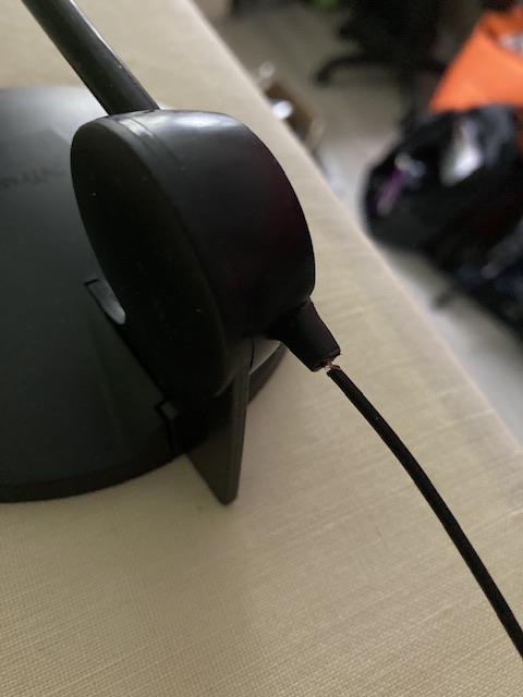

Tak už jsem tady zas a potřeboval bych pomoc mám tenhle mikrofon za cca 270kč MIKROFON TRUST PRIMO MICROPHONE a chtěl bych pomoct jak opravit kabel aby mi šel zvuk on se mi tak trochu z toho kabelu ta kůže sloupla a přímo na zátku toho mikrofon kde ten tabel začíná a ne že by ten kabel byl nějak blbej ale prostě tam je ta kuže slouplá asi cca 3mm prosím pomoct nemám na nový proto mám tenhle a ne lepší nejsou peníze.

Ukaž dobré foto té trhliny, ať jsou vidět podrobnosti.
Je otázka, jaké máš nástroje na opravu. Pokud lze kablík zpřístupnit, šikovně odstřihneš, odizoluješ, napojíš, zaizoluješ.
Bohužel bývají vodiče titěrné. Pokud nejsi šikovný, jsi v ...víš kde.

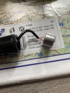

Je mi pod 18let jo a ta trhlina je fakt malinká tady to máš
Re: Blbý kabel mikrofonu
Tohle by melo jist spravit snadno, staci mikrofon rozebrat, ustrihnout kabel tesne za mistem utrzeni,
prostrcit dovnitr a pripajet jednotlive vodice tam kam patri. Tech par cm kabelu co je utrzeno vyhodit.

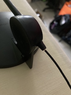

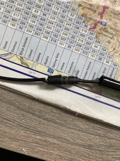

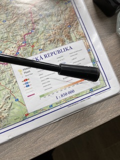

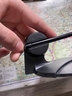

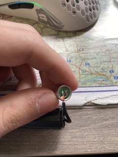

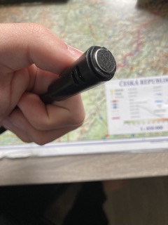

Tady máš všechny podrobný kabely atd….
- Přílohy
- IMG_0123.jpeg (43.09 KiB) Zobrazeno 1549 x
Predposledni obrazek - vidis jak jsou pripajene vodice ?
Proste ten kabel ustrihni hned za tim poskozenim, ohol konce vodicu a to same udelej hned za mikrofonem.
Pak oholene konce vodicu stejnych barev bud spajej dohromady, nebo stoc a zajisti ilozacni paskou.
Zalezitost na 5 minut maximalne.
