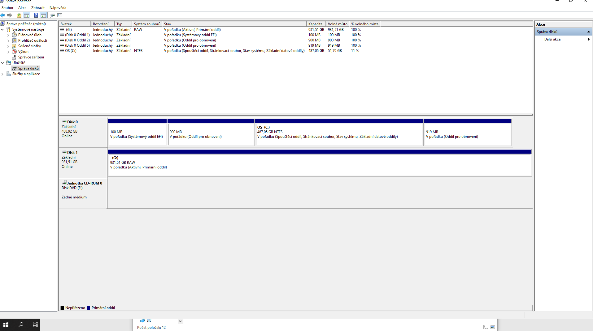

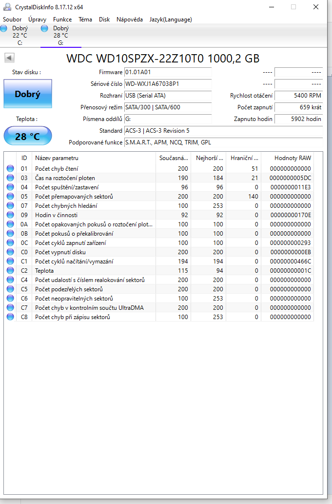

1. jaky stav disku ukazuje Crystal Disk Info ? (screenshot)
2. co ukazuje Spravce disku ve Windows ? (screenshot)
Software na zachranu dat je mozne pouzit pouze pokud je samotny disk po technicke strance funkcni.

posílám sceenshoty (pokud jste myslel toto).
Děkuji, Barbora
Re: Externí disk - soubor nebo adresář je porušen a není čitelný
To vypada relaitivne dobre. Je k dispozici dalsi disk, kde je dostatek mista?
To znamena prazdny 1TB a vetsi disk.

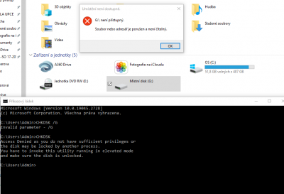

Příspěvek od patrik_c »
Skús to ešte raz cez príkazový riadok. Viackrát mi to pomohlo. Spustiť ako správca a príkaz je
chkdsk /f G:

patrik_c píše:Skús to ešte raz cez príkazový riadok. Viackrát mi to pomohlo. Spustiť ako správca a príkaz je
chkdsk /f G:
CHKDSK často na RAW diskoch nefunguje. A ak toto nepomáha, niekedy pomôže (ale je to nezaručené, tiež môže hlásiť, že pre RAW nie je k dispozícii)
convert g: /fs:ntfs
Potom skúsiť použiť MiniTool Power Data Recovery (vo free to len preskúma, full - platená - opraví a dáta poskytne na uloženie na iné miesto/iný disk.
Viac: https://www.minitool.com/data-recovery/ ... rives.html
