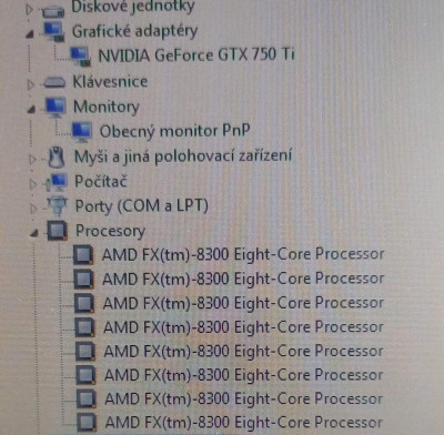

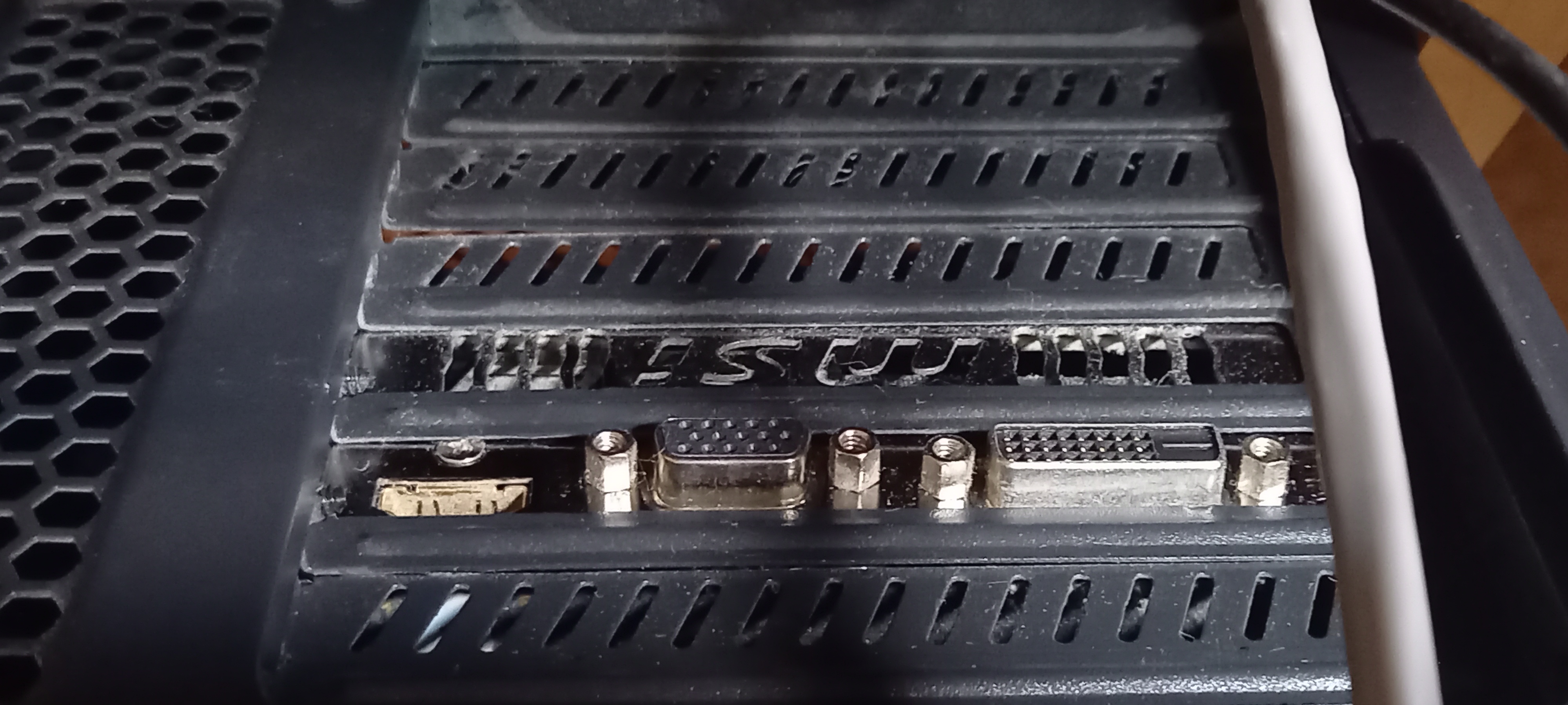

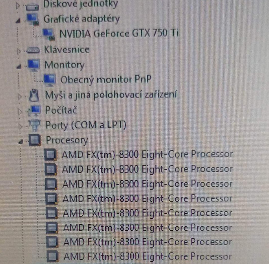

Zdravím, chtěl bych se zeptat, koupil jsem si monitor Samsung Odyssey G55A 27", 2560 x 1440 (wQHD), herní, 165 Hz, poměr stran 16:9
Grafiku mám viz foto. Grafika to rozjede ten monitor. Jen mám problém, že se dělají Dp porty. A já právě na zadní straně bedny mám jen HDMI porty, viz druhé foto. Problém je ten, že HDMI port mě dává 60 hz, tak jsem se chtěl zeptat, jestli se nedá dat třeba redukci a do redukce dát ten Dp port, aby zvedlo hz. Nebo jak to udělat. Já totiž mám jen Dp port kabel a HDMI bych musel si koupit nový, protože jsem měl půjčený ten HDMI. Ale všude co čtu jsou jen na 50 60hz.
Předem děkuji za odpovědi.
S pozdravem Stiv.
S pozdravem Stiv.

Ted se prosim neuraz - ale z jakeho duvodu kupujes takovyto herni monitor k 10-13 let staremu PC?
Pokud koupis novou grafickou kartu (jakoukoliv), ktera ma DisplayPort, tak vyuzijes tech 165 Hz, ale pouze na plose.
Jestli to ma byt i na hry, je nutny cely novy pocitac, protoze AMD FX-8300 je z roku 2010 a na nove hry nestaci,
ona ostatne byla hodne slaba na hry uz v dobe vydani. Coz je investice cca od 20.000 Kc nahoru.
Ciste na sledovani filmu staci jen a pouze nova graficka karta, staci i levna ktera neni urcena na hry. Bohuzel levna
aktualne znamena 3-5 tisic Kc.

Ten "IT specialista" te pekne napalil, jestli toto sestavil v roce 2016. Jak rikam, procesor
je z roku 2010 a zakladni desku s procesorem mohl dostat od nekoho zadarmo, tak ti ji tam dal.
Ve stejnem roce jsem nabizel zadarmo tri kusy AMD FX-8350 i s deskama a nikdo to uz nechtel.
To uz ale ted nikdo nezmeni, dulezite je ze ten procesor je na hry hodne slaby.
V kazdem pripade - nova graficka karta s DisplayPorty je nutnost. Zalezi jen na tom, kolik ma stat.
Nicmene nezapomen, ze s vyssim rozlisenim se zvysi narocnost na vykon procesoru i u starych her.
Tedy muzes se dostat do stavu, kdy procesor stacil doted, ale s novym monitorem uz nebude.
165 Hz monitor je urcen k tomu, aby hry bezely alespon na 150 fps - a to s FX-8300 bude problem.

Redukce z DisplayPort na HDMI neexistuje, pouze obracene, z DP na HDMI.
HDMI principialne umi vyssi frekvence, ty mas ale Geforce 750 z roku 2014.
Nejlevnejsi graficka karta od Nvidie je aktualne Geforce 1630.
Nebo koupit pouzitou kartu - uplne staci Geforce 1050.
