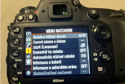

Ahoj, podařilo se mi za pár korun získat rozbitou zrcadlovku Nikon D610, tak by mě zajímalo jak by bylo možné ho opravit/ kolik by stála oprava..
Fotoaparát vyhazuje chybovou hlášku ERR.
Jde zapnou, jde projíždět menu, ale hodně položek je "proškrtlých -- ". Když zkusím zaostřit, tak se pole v hledáčku sice zbarví červeně ale nic se nezaostří (zkoušel jsem s více objektivy). Nejde ani změnit ostřící bod nebo cokoliv nastavit.. Když vložím SD kartu, tak jí to taky nenačte.
Podle předchozího majitele údajně jednou po výměně objektivu vyskočilo chybové hlášení, které už nezmizelo (fotopartát nespadl nebo tak něco..) a domnívá se, že by mohla být špatná závěrka (já bych očekával, že ta se bude projevovat jinak, ale nevyznám se v tom..). je pravda, že když zkusím spoušť domáčknout, tak foťák "cvakne", ale jen tak lehce (potichu) o dost míň než jsem zvyklý z jiných zrcadlovek..
Budu rád za každý tip.
Věřím, že je tady minimálně jeden člověk, který bude vědět :D
Pokud je třeba cokoliv vyzkoušet/nafotit pro lepší "diagnostiku" stačí říct..
Díky

Nenechá se ani nastavit expozice, vůbec nic..
Ostření mám na AF (i na těle i na objektivu).
Přijde mi, že se to ani "nenamáčkne" když chci namáčknout (jen problikne červeně hledáček jinak se nic nestane..)
A ostřící bod by měl jít posouvat normálně šipkama (tak to alespoň jde u d7000/d7100..), ani L nemám na lock, a nejde to posunout ani v menu (přes tlačítko info).
Karty jsem zkoušel dvě různé v obou slotech a když zkusím zmáčnknout spoušť tak mi to napíše "tuto kartu nelze použít, může být poškozena" nebo něco podobného.. každopádně i bez karty by měla jít fotka uložit alespoň do náhledu (tak to alespoň jde u d7000/d7100..)
"Kdyz das cisteni snimace, je zaverka otevrena nebo ne ?"
Jak to poznám ?
Ale když zmáčknu "vyčistit" tak mi to napíše "tato možnost není při aktuálním nastavení možná" můžu jen nastavit čistění při zapnutí, ale nepřijde mi, že by se při zapnutí něco dělo..
Chtěl jsem obnovit tovární nastavení.. zkoušel jsem držet ty dva čudlíky se zeleným puntíkem (+/- expozice a -lupa) přes půl minuty a nic..
Mně to přijde tak, že ten foťák je nějak jakoby softwarově zablokovanej (a proto nejdou žádné funkce..) jako "mám tady error, nebudu se s tebou bavit" :D
Tak jsem přemýšlel, jestli nemůže být nějak vadná třeba základní deska ? Kdyby byla špatná (jen) závěrka, tak se to asi takhle nechová ne ?
Jo, vypadá krásně, není ani moc osahanej a byl prakticky zadarmo:) tak bych byl rád kdyby se ho povedlo opravit..
