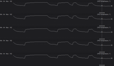

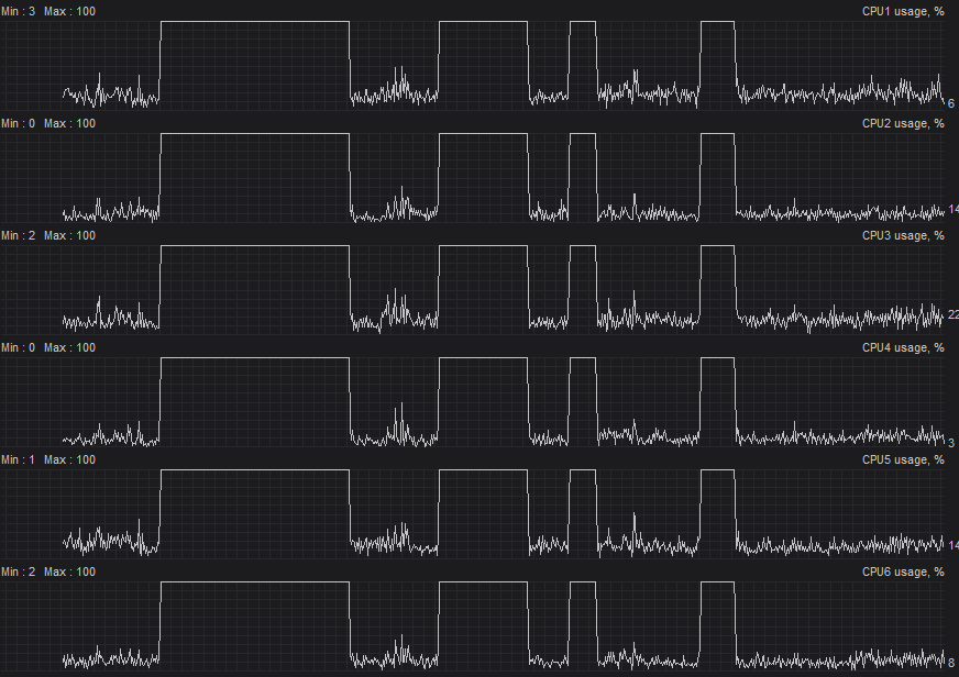

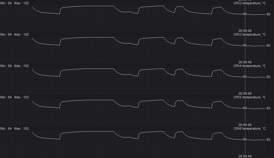

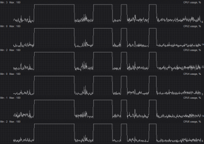

Ahoj, abych to trochu objasnil, všiml jsem si, že jakmile odejdu od PC, rozjedou se větráky v podstatě na plno. Tak jsem to sledoval skrze křivky v MSI Afterburner a výsledek je následující. Ve chvíli, kdy nechám na ploše třeba malování, prohlížeč a discord a nic nedělám, tak se využití CPU a GPU zvýší na 100°a s tím začnou razantně růst teploty. U procesoru Ryzen 5 3600 se bavíme o 95°, o GPU MSI 3060 Ti pak kolem 72°. S tím se pak zvýší využití větráků na 100%.
Zklidní se to ve chvíli, kdy třeba pohnu myší. Docela mě to děsí, zvlášť ty teploty.
Ty skoky jsou ve chvíli, kdy se na PC naprosto nic nedělá, ty dolní části křivky jsou zase chvíle, kdy třeba hýbu myší.
