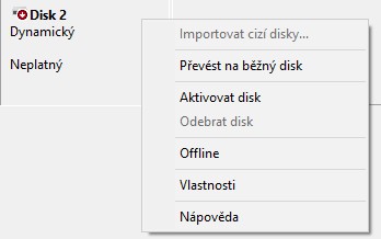

Zdravím, dostal se mi pod ruku disk od kamaráda s prosbou, že se mu z ničeho nic přestal ukazovat v průzkumníku a že na tom má některá nezazálohovaná data, co by nechtěl ztratit. Po připojení k PC se ve správci disků ukáže jako Disk - Dynamický - Neplatný.

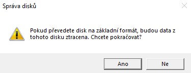

Pokud dám možnost Převést na běžný disk, vyskočí upozornění, že data budou ztracena, což nechceme.

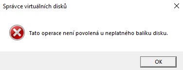

Pokud dám Aktivovat disk, vyskočí chyba Tato operace není povolená u neplatného balíku disku.
Nějaké nápady jak se do disku dostat?

Udělat IMAGE disku, a pracovat s tím. Ne s tím HDD. Nejlepší zkušenost mám se Stellar Data Recovery.
Re: Vadný disk - záchrana dat
1. overit ze disk neni vadny - Crystal Disk Info, test od vyrobce
2. pokud neni vadny, prevest dynamicky oddil na zakladni pomoci utility treti strany
3. pokud vadny je, naklonovat pres DDRescue v Linuxu na jiny disk nebo do image
Nepouzivat zadne programy pro Windows, nebudou fungovat spravne.
