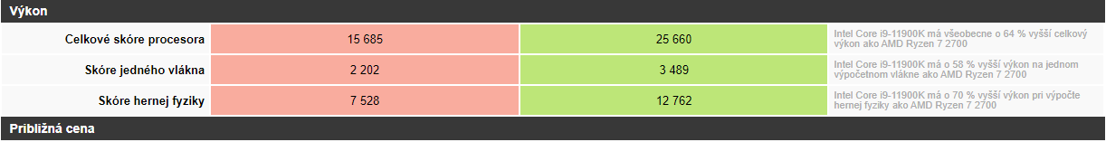

Nevím, nevím. Jestli je tvoje výbava PC v popisku, tak mám o dost výkonnější PC: i9 11900K je o 64% výkonnější, než tvůj Ryzen, o graf. kartě není pochyb.Michael850 píše:Jestli to je tato hrůza https://www.atcmarket.cz/detail/Legion- ... =#tab-desc a je to koupeno přes eschop, tak bych jim to rychle vrátil bez udání důvodu dokud je čas a jsi v té "zkušební" lhůtě, protože se dá určitě vybrat lépe. Při výběru asi nebyla příliš šťastná ruka a vybral sis sestavu se snad tím nejhorším procesorem, co se v této cenové třídě dá vůbec sehnat - akorát nechutně předražený, za tu cenu poněkud slabý a na ten výkon především extrémně topící. Pokud je na tom nějaký malý chladič, tak se obávám, že takové teploty jsou bohužel skutečně "normální" na takový procesor, navíc hraním her to nejspíš ani moc nezatížíš a ještě to ani netopí tak moc jak to jinak dokáže a je to pak ještě horší.
Chlazení nechám vyměnit. Ale tvůj comp se nedá srovnat s mým.

A co s tím má společného můj PC? Toto jsem nějak nepochopil, nikde ani netvrdím, že ho mám výkonnější, nevím proč to srovnáváš. Ta i9 11900K má výkon na úrovni Ryzen 5800X s tím, že se dá za její cenu sehnat snad i Ryzen 5900X, který navíc nemá ani takovou spotřebu a je výkonnější. Případně je tu ještě i5 12600K nebo dražší i7 12700K, všechno to jsou výkonnější a lepší procesory než i9 11900K.drago94 píše:Nevím, nevím. Jestli je tvoje výbava PC v popisku, tak mám o dost výkonnější PC: i9 11900K je o 64% výkonnější, než tvůj Ryzen, o graf. kartě není pochyb.Michael850 píše:Jestli to je tato hrůza https://www.atcmarket.cz/detail/Legion- ... =#tab-desc a je to koupeno přes eschop, tak bych jim to rychle vrátil bez udání důvodu dokud je čas a jsi v té "zkušební" lhůtě, protože se dá určitě vybrat lépe. Při výběru asi nebyla příliš šťastná ruka a vybral sis sestavu se snad tím nejhorším procesorem, co se v této cenové třídě dá vůbec sehnat - akorát nechutně předražený, za tu cenu poněkud slabý a na ten výkon především extrémně topící. Pokud je na tom nějaký malý chladič, tak se obávám, že takové teploty jsou bohužel skutečně "normální" na takový procesor, navíc hraním her to nejspíš ani moc nezatížíš a ještě to ani netopí tak moc jak to jinak dokáže a je to pak ještě horší.
