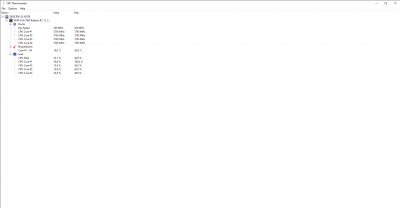

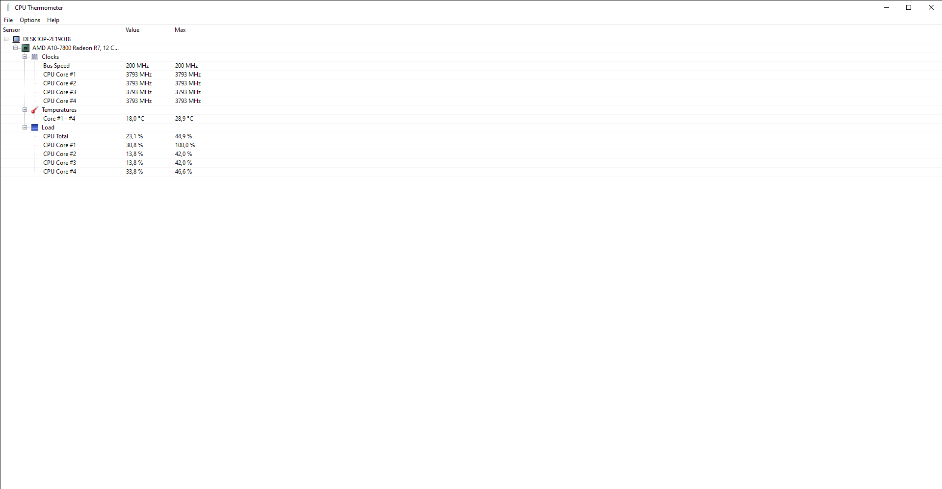

Zasekne se i když jsem v nastavení windowsu pc: Lenovo H50 Teplota:

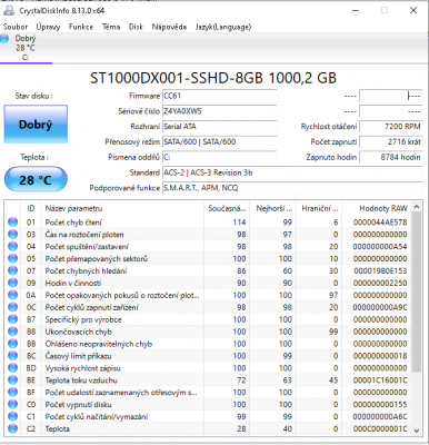

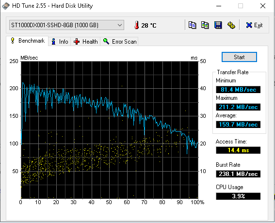

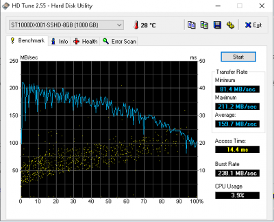

- zkontrolovat disk pomocí CrystalDiskInfo a HDTune

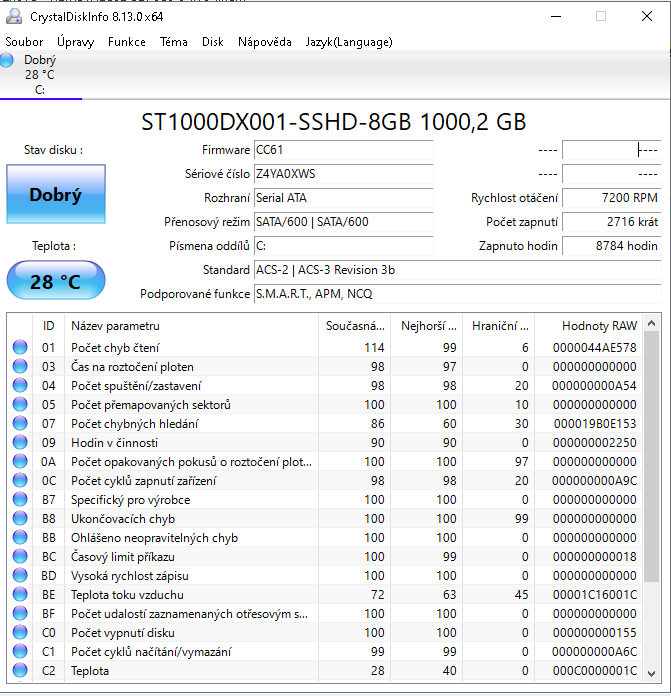

hdtune je tady
Dodatečně přidáno po 2 minutách 22 vteřinách:
a crystaldiskinfo tady
Dodatečně přidáno po 7 minutách 19 vteřinách:

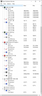

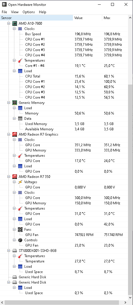

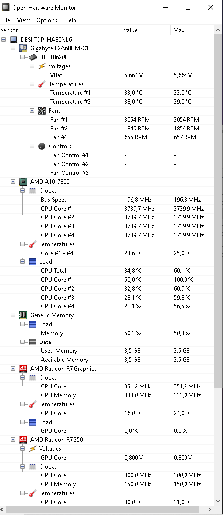

open HW monitor tady
Dodatečně přidáno po 16 minutách 54 vteřinách:
Ten open hw monitor byl focen bez zátěže a s zátěží jsem ho ani nemohl zapnout
