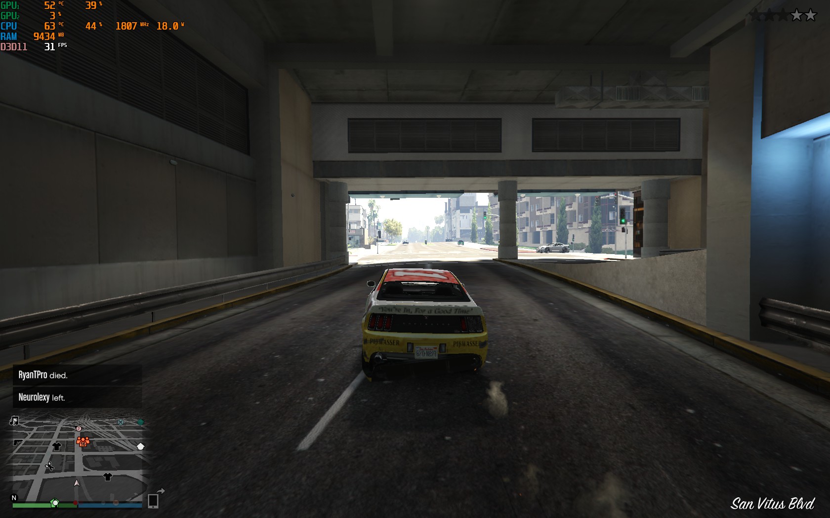

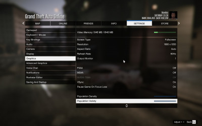

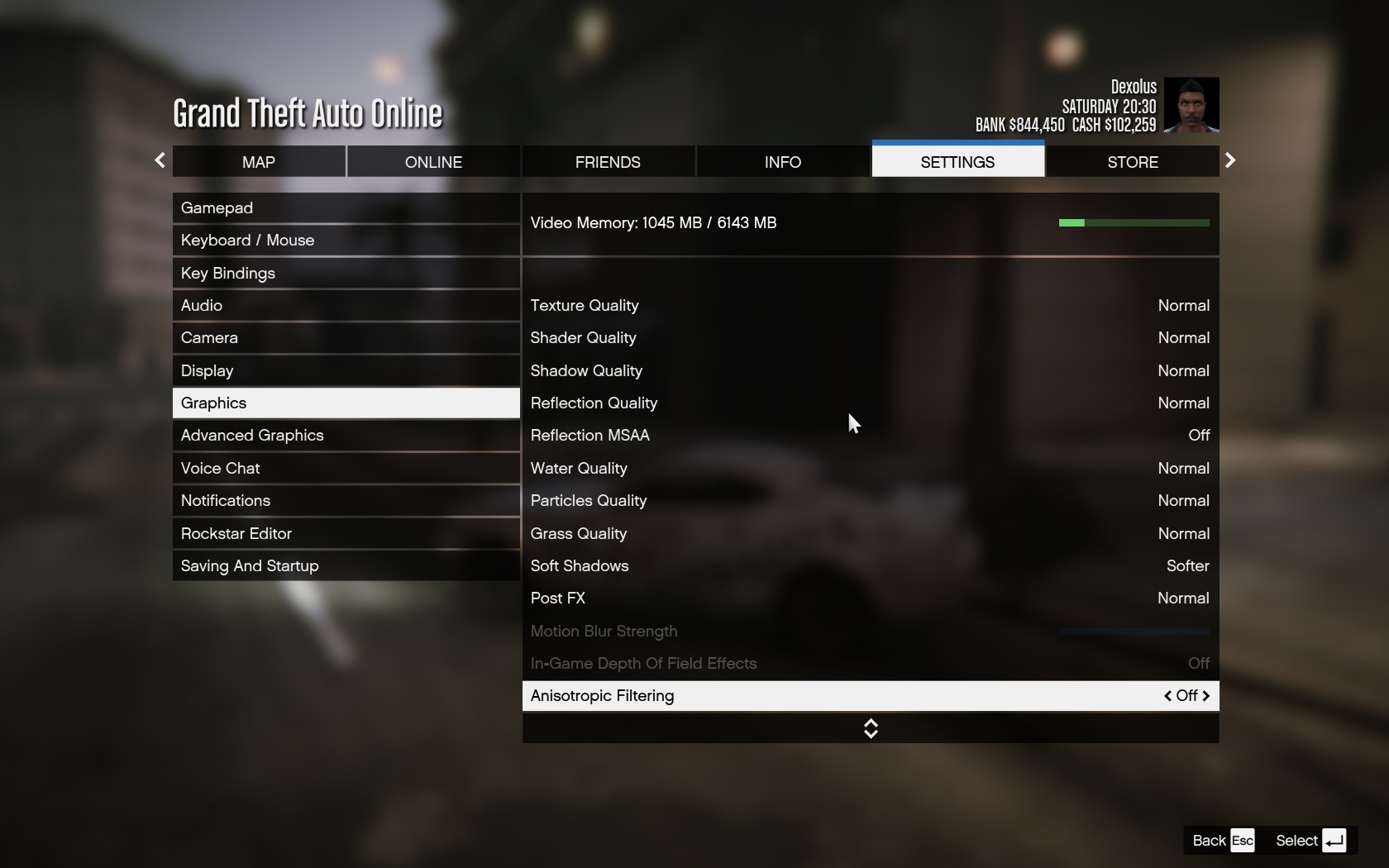

Stáhnul jsem si GTA 5 ale při detailech viz foto mám ve meště v onlinu při řízení tak 30fps. Je to normální nebo kde mám prosím hledat chybu? Myslím si že by mi to mělo jet na víc fps podle videí na youtube. Mám udělat nějaký test nebo je opravdu ten ntb na to tak slabý že to nerozjede ani na 60fps? Třeba rainbow six siege mi na tom jede plynule těch 60fps. Děkuji vám. :)

Zkus vypnout vsync.. určitě to přidá nějaké fps a pocit ze hry.. možná ti to způsobí tearing a toho se dá poměrně dobře zbavit přes Fast Sync v ovládacích.

No už podle screenu nejede CPU ani GPU vytíženě a jenom na 1,8GHz místo 2,2GHz. Jezdi tam třeba 10 minut se spuštěným HWInfo a nebo HWMonitem a pak dej screen z nich (screen celého programu nebo rozděleno na více). Screen do přílohy, ne odkazy.

advanced graficke nastavenia mas povypinane vsetky ? tie dost papkaju fps, inak gta V je celkom narocna hra ma svoje zakutia(mimo mesto, lesy, trava), kde fps dost dropuju. online je este narocnejsie na prostriedky...no teraz som pozeral screen a musim byt nieco zle nastavene..hrajes inak na nabijacke alebo z baterky ?.. nechapem lebo 40% vyuzitie gpu a 18W procak tak je nieco zle

V advanced je vše vypnuté. Hraju na nabíječce a ten výkon je teda hozenej na max výkon. Taky nechápu kde je problém. Zítra hodím ty screeny tak snad to něco poradí.. :) zatím vám děkuji za pomoc. :)
