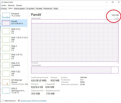

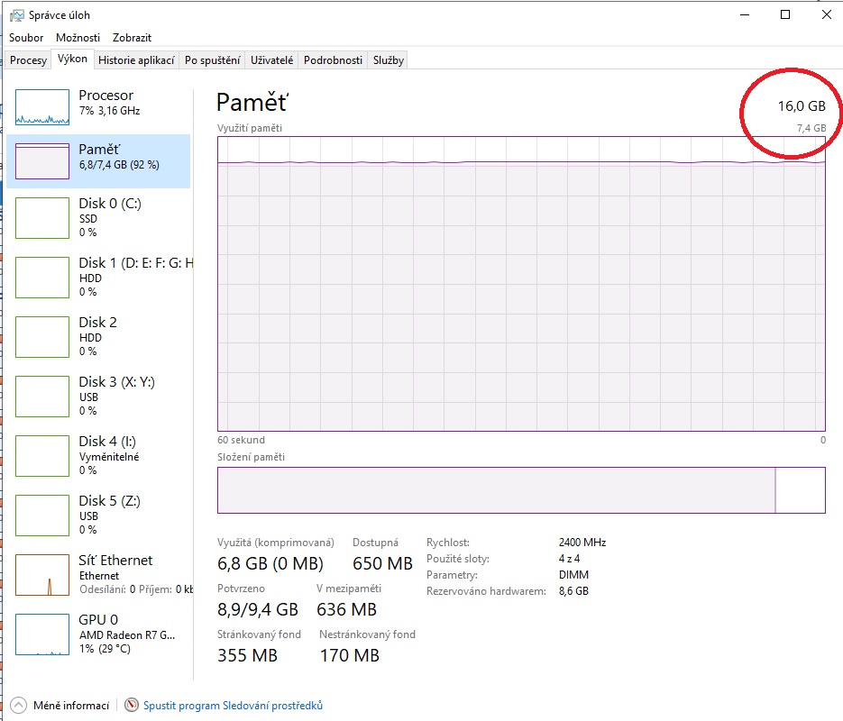

Ahoj, mám asi špatně využité Ramky. DDR4, 4 sloty a měl bych mít 16 GB. Ve správci úloh mi to ukazuje tohle:
Paměť 16,0 GB
Využívaná 6,8 / 7,4 (92%). (Zaráží mě, právě tohle "využívaná" 6,8 / 7,4 (92%), jakoby nebylo k mání víc než 7,4 GB !)
Rychlost: 2400 MHz
Použité sloty: 4 z 4
Parametry: DIMM
Rezervováno hardwarem: 8,6 GB
Dostupná 627 MB
V mezipaměti 547 MB
Potvrzeno 8,8/9,4 GB
Stránkovaný fond 351 MB
Nestránkovaný fond 170 MB
Využitá (komprimovaná) 6,8 GB (0 MB)
Včera jsem na stavil stránkovací soubor na 2048. Vím že je to špatně.
Z pamětí mám vytvořen RAM Disk 4GB. Ale kde je zbývajících víc jak 4 GB ? Kde mám co špatně? Prosím o radu.

máš tam napsáno "rezervováno hardwarem: 8,6 GB ... kdo ví, cv čem ses ještě rýpal kromě toho RAM disku ... nebo grafiská karta si něco uzmula ... neznám tvoji sestavu ... normálně nastavený systém se takhle nechová ... u mě hardware rezervuje 80 mega

gogo1963 píše:máš tam napsáno "rezervováno hardwarem: 8,6 GB ...
No právě, nevím kam se podívat co to dělá...
