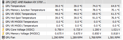

Zapnul jsem na 10 minut Battlefield 4. Teploty Sapphire 5700 XT NITRO+ (sloupec MAX je druhý zprava, na těchto teplotách se to pohybovalo ve hře):
Teplota hotspotu (v ovladačích junction temperature) kolem 95°C NENÍ závada.
