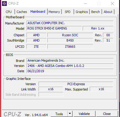

jakou máš verzi bios? Tady řešili podobný problém ... https://rog.asus.com/forum/showthread.p ... otherboard
lukyy237
Příspěvky: 13
Registrován: 10 lis 2020 05:58
Re: Nejde mi nastavit správná rychlost RAM
Příspěvek od lukyy237 »
Jestli čtu dobře, tak 2406. :smile:
