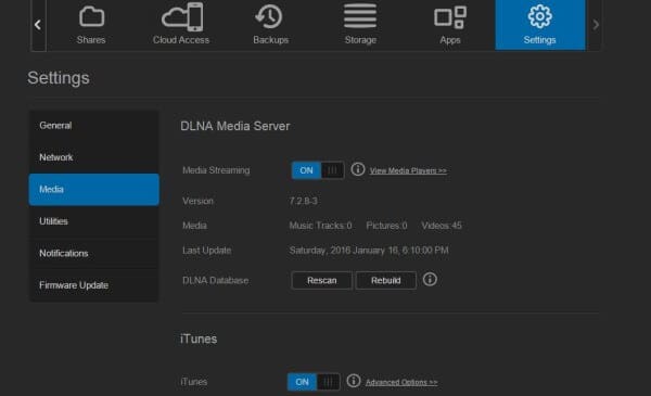

Příště napiš co "všetko" jsi vyzkoušel. Pro TV je třeba zapnout DLNA a povolit sdílení medií.
DLNA
DLNA
Povolit sdílení medií

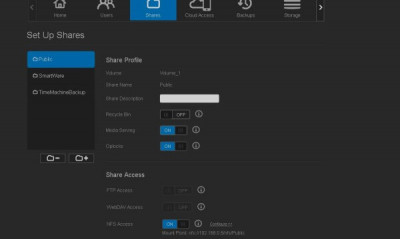

Nastavené to mám takto ale prečo mi v domácej sieti Cloud nevidno, jedine v KODI a v Twonky zase nevidím Sat.tuner. Predtým to všetko fungovalo. TV nevidí ani Twonky a v Twonky ho vidím.
