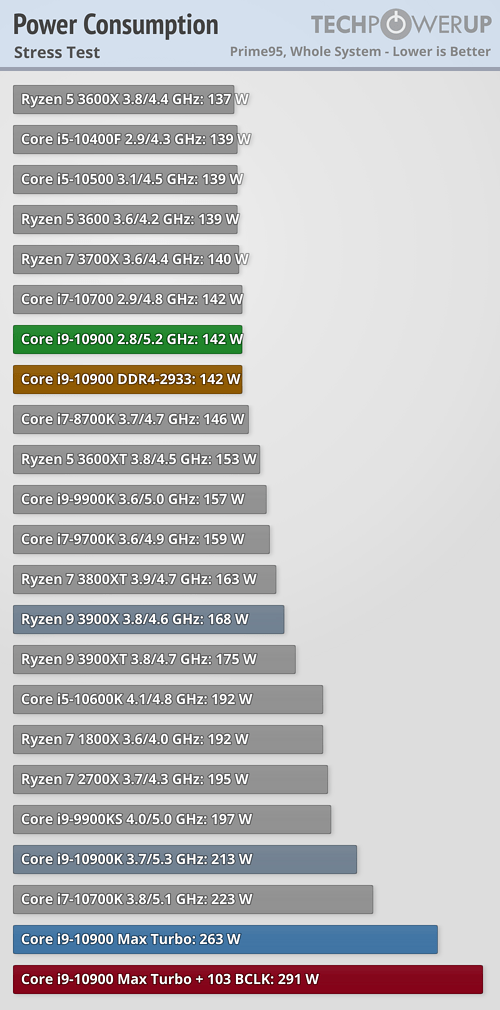

Petre jestli mas problem cist, dojdi si na ocni.
Nevim kolikrat si tady ty grafy musel videt, rad ti je pripomenu.
Jakejkoliv normalni intel procesor ma spotrebu konkurence schopnou vuci amd.
Nepretaktovana 9900k zere 157w coz je o par wattu vic nez 3600XT a o cca 20W vic nez klasicka 3600X.
Krome toho ma 9900K vyssi takty a taky o dve jadra navic + HT.
Jestli tohle nazyvas primotopem tak podle tvoji logiky je primotop i 3600X ktery zere stejne a ma min jader / vykonu / frekvence.
Stejne tak je na urovni 3600X v podstate bez OC i 10700...

System power consupmtion, tech 139W je cely pocitac, ne procesor.
Pricemz chladic chladi samotny procesor, tedy nas zajima spotreba procesoru.
A ta je 80 Wattu:
https://www.techradar.com/reviews/amd-ryzen-5-3600x
Ja tady mam nekolik Ryzenu 3600 a i9-9900K, vsecko pripojene na meraky elektriny
a ty i9 poleti, protoze nejsou rychlejsi a zerou o hodne vic. Spotreba muze byt srovnatelna
tak maximalne ve hrach, kde ani jeden procesor neni zatizen 24/7 na 100%.
Co se tyka Ryzenu 3600x, podle me je ta teplota ve 100% zatezi v naprostem poradku a u Intelu
srovnatelneho vykonu nebude urcite nizsi.
