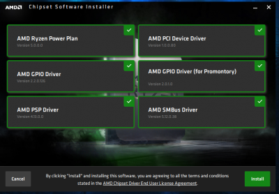

Jsou to větráky mimo grafiku.. dnes se mě dokonce vypnuli když jsem hrál i hru, po chvili si zase zapnuly.. prostě mi to přijde že to dělá random ani ne podle toho co dělám nebo jaké využívám zrovna procesy
PS toto se mi tam instalovalo, vidím tam nějáký power plan tak jestli to nemuže být tím, každopádně nevím kde se tyto aplikace nachází, nemužu je nikde samotně spustit a popřípadě poupravit právě nastavení

No ale řízení otáček ventilátorů přece ovládá BIOS, driver na chipset ti určitě nemůže sahat na jejich křivku. Maximálně může mít možná nějaký nepřímý vliv tím, že se udělala nějaká změna třeba v tom power planu a v idle má teď procesor třeba nižší spotřebu než minule - díky tomu nižší teploty, třeba k kvůli nižším taktům a až na toto možná může reagovat vypnutím ventilátorů, pokud tam je nastaveno, aby se do určité teploty vypínaly, zkus se podívat. Pokud nemáš úplně nějaký low end, ale něco aspoň trochu výkonnějšího, tak to určitě nebude až tak úsporné, aby se to zcela pasivně dokázalo uchladit delší dobu, takže po čase vždy ta teplota zas vystoupá a musí se tam nárazově napálit nějaké otáčky, proto furt slyšíš jenom samé roztáčení. Věřím, že to je dost otravné, takové chování je samozřejmě o ničem, mělo by to jít zakázat.
Dodatečně přidáno po 10 minutách 58 vteřinách:
Jinak ten power plan si najdeš už přímo v nastavení systému - režim napájení nebo tak nějak se to jmenuje a tam už si ho stačí upravit dle libosti.

Nemám low end PC, spíš takovej middle, grafika GTX 1050 RAM 16 GB 3200, procesor ten ryzen.. s power planem to nemá nakonec nic společného, tak jak píšeš, akorát mě tam ten driver přidal power plan od ryzenu.. jinak ta mam nastavený vysoký výkon ale to jsem měl vždy, do biosu jsem koukal a nenašel jsem tam nic , takže fakt nevím
