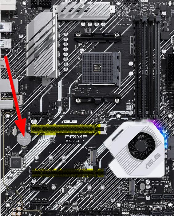

Četl jsem že restart cmosu by mohl pomoct jenže já mam v buildu. Velkej noctua chladič a nevěřim si na to ho sundat abych se dostal k baterce.
Dodatečně přidáno po 24 minutách 20 vteřinách:
Dá se nějak restartovat cmos bez vyjmutí baterky? Popřipadě nahodit overclock failed aby mě to normálně nechalo nabootovat? Jak řikám pc zapnu větráky se točí vše svití ale počitač prostě nenaběhne
Re: Nizká frekvence ram
Proc hces sundavat chladic ?
Baterka je od nej opravdu hodne daleko, pod grafickou kartou.

Takže co by bylo potřeba odendat abych se dostal k baterce? Nedá se to nějak restartovat bez baterky?

Však baterka je pod grafikou
https://youtu.be/SEgM26UzoY0
Jestli mas grafiku v hornim slotu tak ji vyndej.
Nahore jsou sroubky, ty jsou videt hned, a na konci pci-e slotu jr packa kterou je treba zatlacit,
aby sla karta vytahnout ze slotu.
Hned u kraje desky je kulata baterka, tu staci vycvaknout a za chvili vratit zpet.
PC musi byt odpojene od el proudu.
ten XMP profil je potreba zapnout, bez nej se pripravujes o desitky procent vykonu.

Pod grafiku se nedostanu. Rád bych sem nahrál obrázek ale nemam jak. Mohu sem nahodit link na imgur prosim?
Dodatečně přidáno po 47 vteřinách:
Grafiku mam v dolním slotu.
Dodatečně přidáno po 3 minutách 25 vteřinách:
Baterku vidim ale je pod grafikou
Dodatečně přidáno po 8 minutách 43 vteřinách:
Šroubek vidim jeden takovej strašně malej. A pokud na tom drží grafika. Tak se tam nedostanu
Jestli mas grafiku v dolnim slotu, NEMUZE byt baterka pod grafikou, baterka je
u horniho slotu.
Tedy s grafikou v dolnim slotu volne pristupna.
