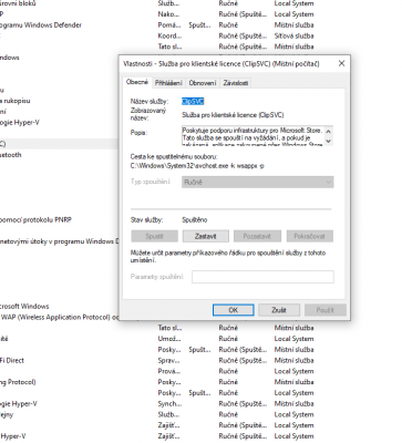

Díky za pomoc, dělal jsem na tom, shlédl jsem různé návody i na zahraničních webech a videa. Nic mi nepomohlo. Dokonce ClipSVC nejsem schopen zakázat, viz příloha. Vždy ho vypnu a po restartu hned vystřelí procesor na 99% a stále se to zasekává.
Je nějaký způsob jak to zakážu?

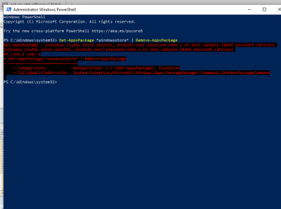

- pravoklik na ikonu startu, v nabídce najdi volbu "spustir powershell jako správce"
- v powershellu zadej příkaz: "Get-AppxPackage *windowsstore* | Remove-AppxPackage"

I v režimu správce to ClipSVC nelze zakázat, vypadá to pořád stejně.
Store mi nejde odinstalovat. Můžeme nějak vyloučit, že není závada na HW?

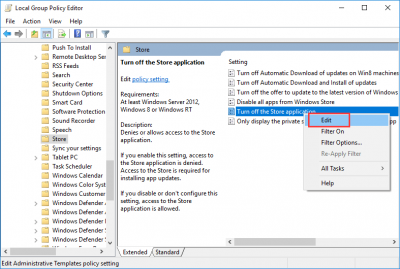

Teď jsem zkoušel tenhle návod: Nepomohlo a dokonce už to nedokážu znovu spustit:

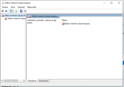

A ten editor místních zásad skupiny? Co je špatně, že se do něj nedostanu?
