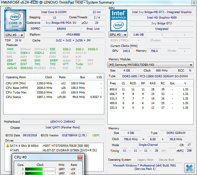

Ahojte,
mám doma starší notebook Lenovo T430, repasovaný, kupovala som ho 2 roky speť, ale ani vtedy nebol veľmi fit (blbá kúpa za 7,5 k).
Stručne: je pomalý, zasekáva sa - hlavne pri zapnutí pc, pri prvom otvání prehliadača/Chromu. Otvorenie viac ako 6-10 okien ho viacmenej zloží a zasekne sa na 10-15-20 min.
Rada by som ho sprovoznila este do ako tak schopného stavu. Dcéra sa na ňom momentálne učí, ale aj počas vyučovania sa jej sekne.
Možno ešte spomien, že mi ukazuje "Zvážte nákup novej batérie". Novú som ešte nekúpila, uplne sa mi nechce do neho extra investovať (keďže neviem či to pomože). Ale ak by to bolo nutné, kupim.
Nižšie prikladám screenshoty a kopirované logy:
HWiNFO
HWiNFO
HWiNFO
CrystalDiskInfo:

Zvyšne veci z navodu k diagnostike pc/hardwaru mi bohužial nejdu spraviť. Tak si nie som istá, či tieto 2 veci budú stačiť.
Ďakujem.

Lenovo T430 je jeden z nejspolehlivejsich notebooku co znam, naopak jsem
presvedcen ze to byla velmi doba koupe.
Co je hlavni pricina problemu je ten 500 GB HGST plotnovy disk, coz je smejd
ktery nam odchazi jeden za druhym. Coz - jak je videt - je i tento pripad, nejspis
byl disk vadny uz pri koupi a bylo ho mozno reklamovat, ted uz ten repas v zaruce nebude.
Resenim je vymena disku za SSD (system mozno naklonovat nebo nainstalovat znovu)
a pak mozno koupit i novy akumulator.
T430 ma jeste mnoho let spolehliveho provozu pred sebou.

Mohu potvrdit. Mám sice T530 už 2 roky z bazaru, ale ta kvalita s tou T430 je podobná.

Taky je moznost koupit mSata SSD a mit tak volnou 2,5" pozici pro datovy disk.
Zvazil bych i doplneni druheho 4GB DDR3 modulu. Nebo se treba poptat, jestli se nekdo nechysta vyhodit 2GB modul. I 6GB > 4GB :)
