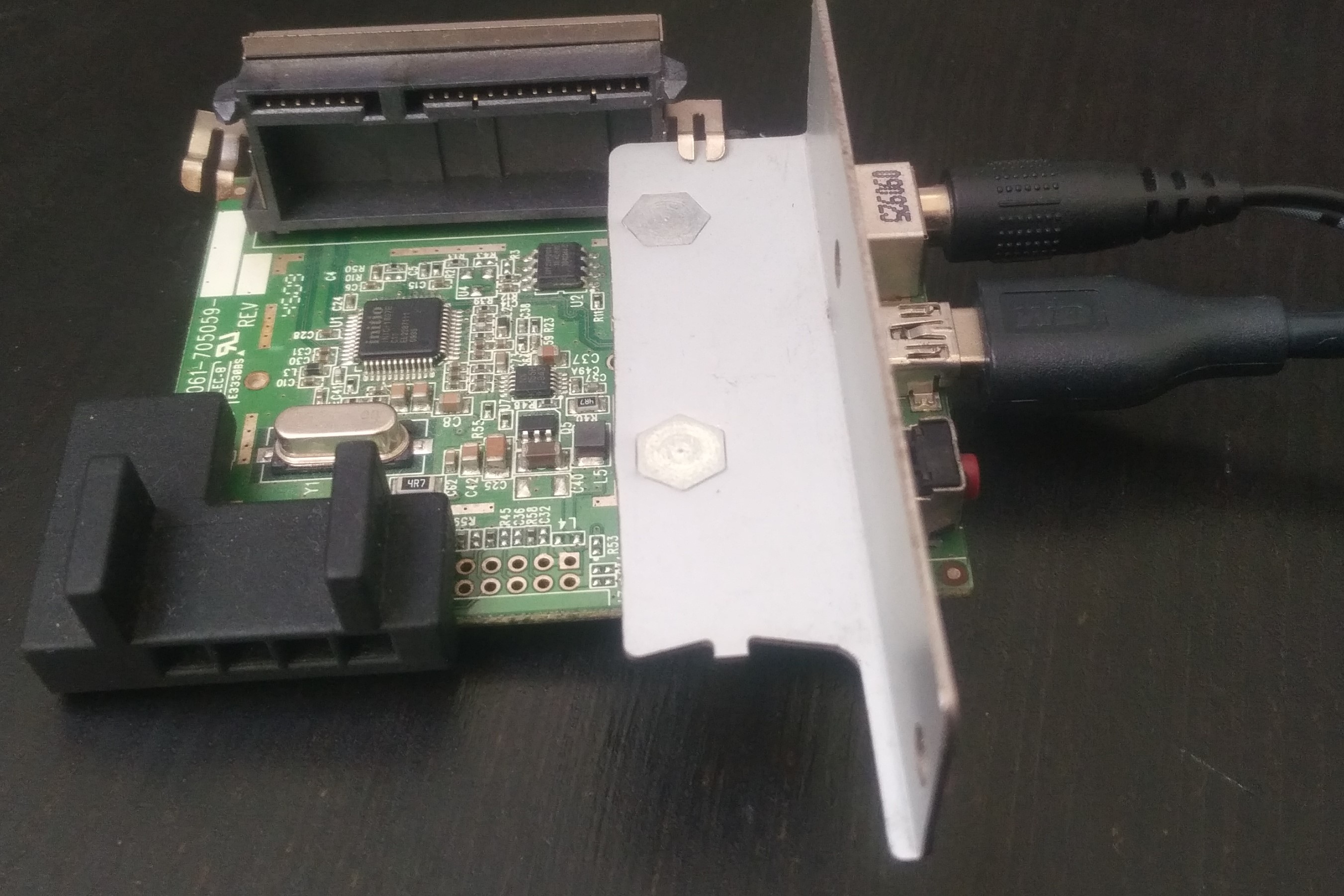

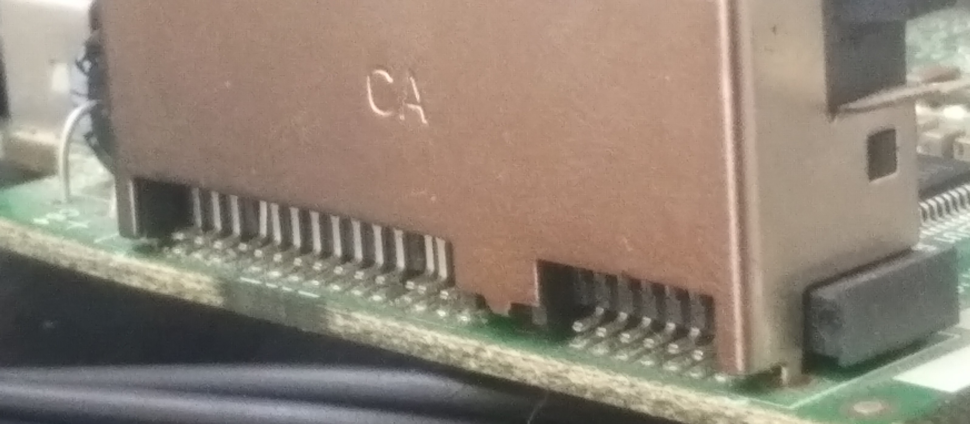

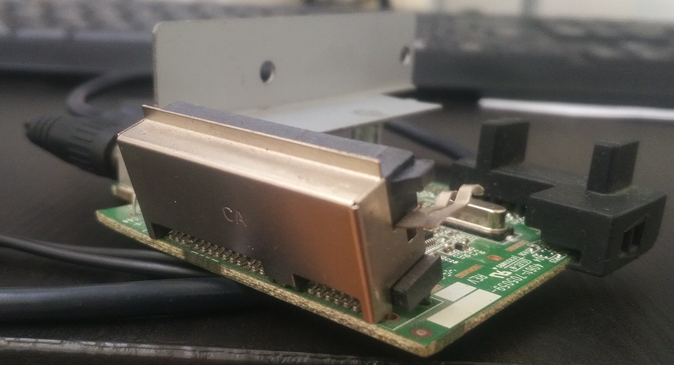

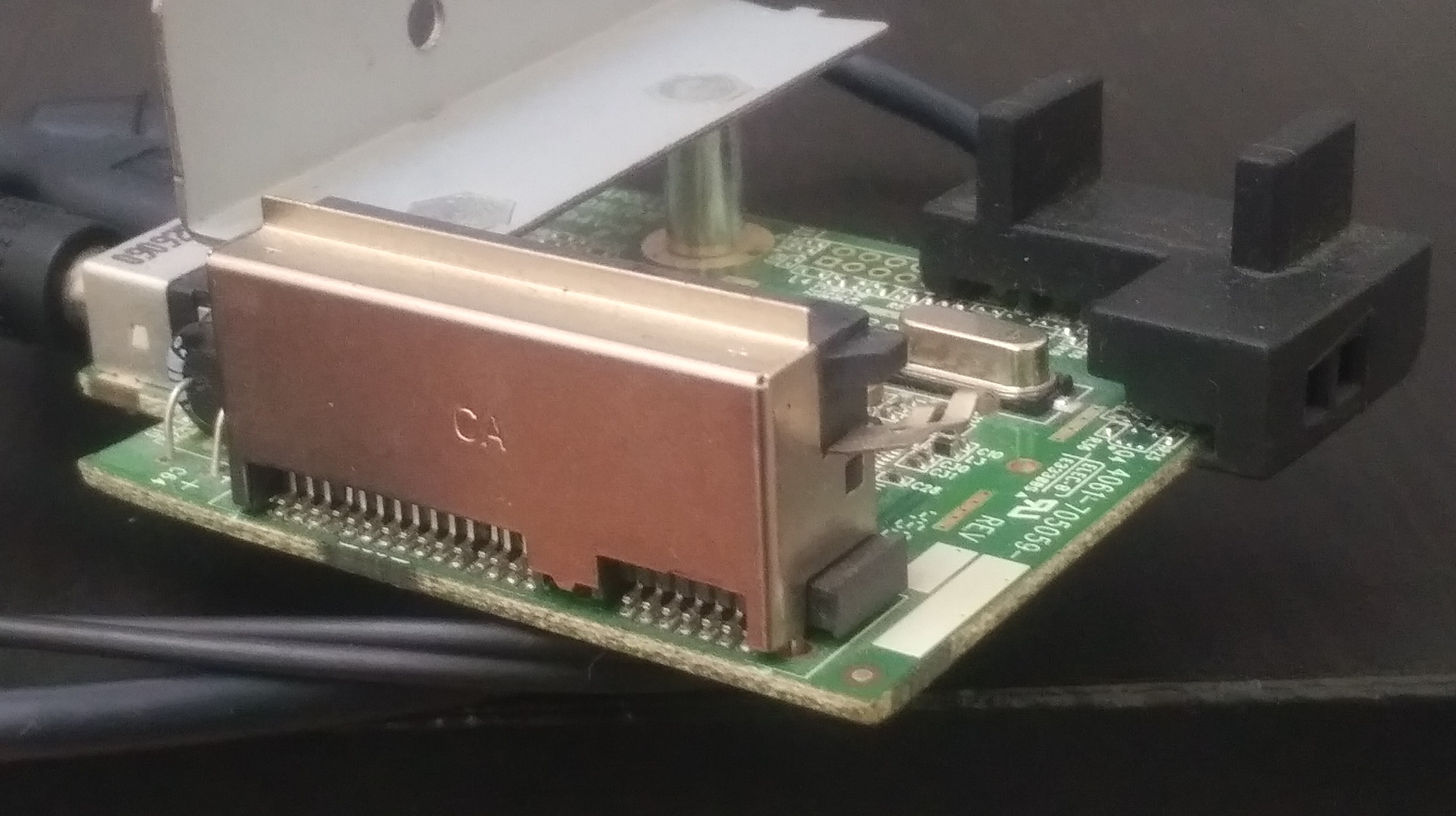

Jedná se o toto zařízení vyjmuté z externího HDD WD MyBook. Napájení ok, USB ok, konektor ok.
Nedopatřením jsem konektor ohnul do této pozice. Nevím jak a kdy, nejspíše se tak stalo při vkládání do krabičky, ve které jsem ho měl, možná přítelkyně.. nevím a je to nepodstatné.
Když jsem ho pak narovnal zpět, piny se odtrhly od desky - jsou velmi tuhé, pinzetou je jde těžko udržet v jejich původní pozici.
Nemám prostředky na to, abych to opravil, piny jsou široké 1mm a mezi nimi je 1mm mezera. Samozřejmě to zkusím, ale s tím, co mám k dispozici, se mi to na 98% nepovede.
Pro mě je tedy jediné východisko data získat zpět jinak.
Někdo ještě jiné nápady, než co padly výše?
