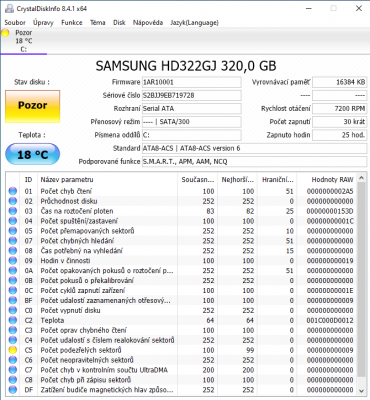

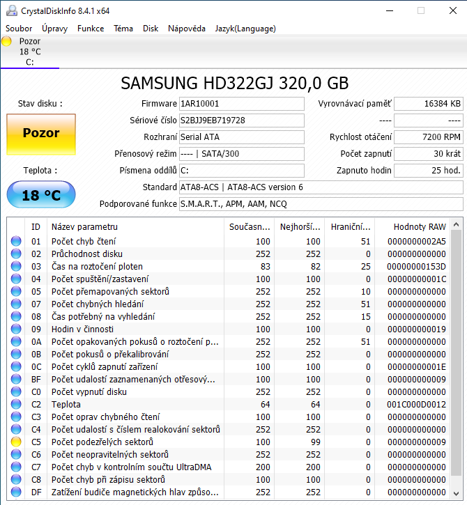

ani ne měsíc zpátky jsem si pořídil repasovaný počítač, ale už po několikáté se mi při startu systému spustila automatická diagnostika a oprava disku, přičemž jedna z nich trvala téměř půl hodiny. Disk je ale úplně nový, jak je vidět na screenshotu z CrystalDiskInfo - počet zapnutí cca. 30 a doba chodu cca. 25 hodin. Přesto se na disku objevuje 9 podezřelých sektorů. Chci se zeptat, zda se tento problém dá vyřešit softwarově pomocí nějaké utility, nebo budu muset počítač poslat zpět na reklamaci (což se mi moc nechce, hlavně při současném stavu). Přikládám screenshot i log z CrystalDiskInfo, pokud by z toho někdo z vás něco vyčetl.
Předem díky za pomoc.

Ten disk je stary skoro 10 let, novy byt rozhodne nemuze - je nepouzity, nekde
se 10 let valel ve skladu. Z ciste technickeho hlediska je to na reklamaci disku.
Pripadne muzes do pocitace koupit SSD a dat ho misto to plotnoveho disku a ten
reklamovat samostatne.
Re: Podezřelé sektory na HDD - je to na reklamaci?
Má jen 25 hodin provozu, Takže jak píše petr22, ležel ve skladu. Také se roztáčí 5,5 vteřiny.
Pomoci mu můžeš s podezřelými sektory, když na něho pustíš Sea tools. Buď je opraví nebo přemapuje. Ale, i když ho zprovozníš, tak stejně budeš muset průběžně hlídat smart. Nehledě k tomu, že Samsungy mají mizernou mechaniku a kvůli tomu také zavřeli krám. I když ležel ve skladu 10+ let, tak povrch ploten degraduje i při nepoužívání.
Podle mě je tento kus šrot, s kterým se nemá cenu zabývat.

Problém se vyřešil v podstatě sám, protože disk klekl úplně (naštěstí bez důležitých dat), takže nebyl problém jej vyreklamovat. Snad ten další vydrží déle... VYŘEŠENO
