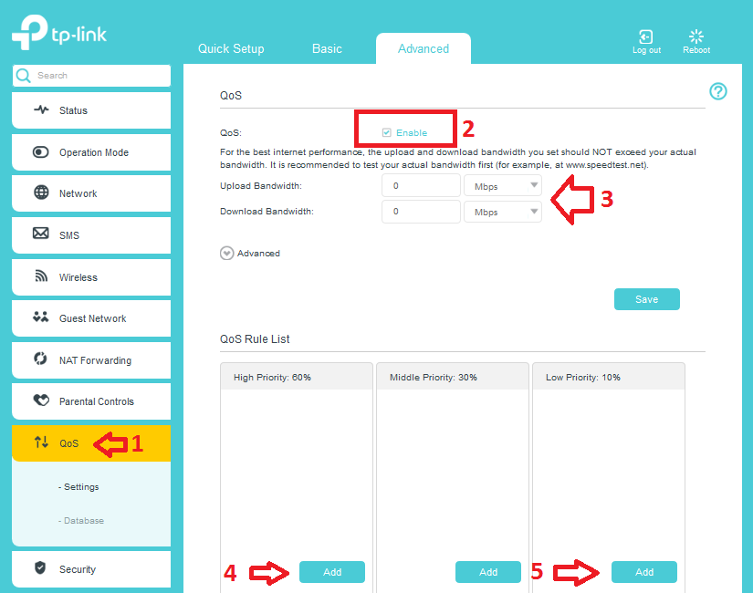

Re: Jak nastavit modem aby youtube nedělal latency v online hrách?
No, můžeš to zkusit.
Takhle vypadá menu routeru pro QoS:
SetQoS
SetQoS
Upload/Download Bandwidht zadáš 20/2 (případně dle doporučení změř na speedtest.net, jak na tom opravdu jsi).
Do QoS rule list High priority přidáš MAC adresu herního PC.
Do QoS rule list Low priority přidáš MAC adresu youtube PC.
Vyzkoušíš. Případně upravíš.
