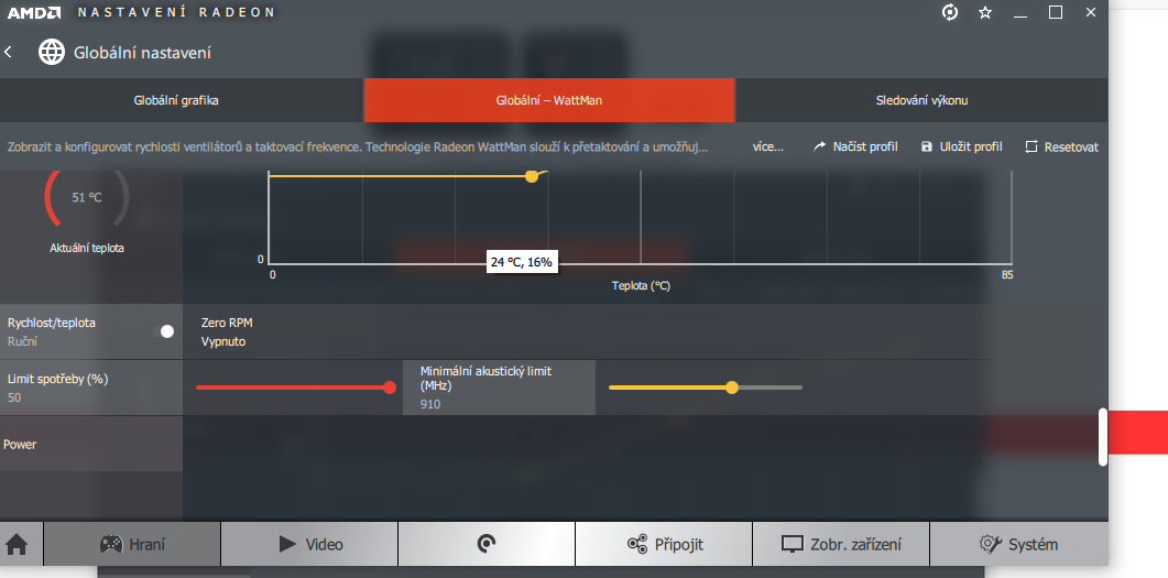

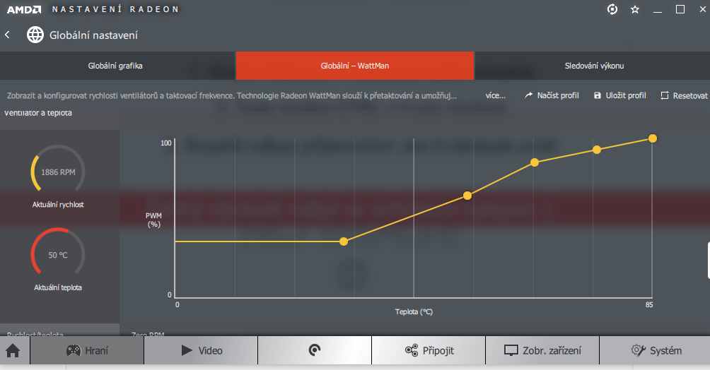

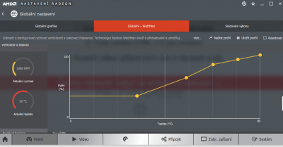

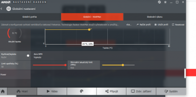

Toci se ventilatory na karte ? Na jednom tom obrazku vidim 0.

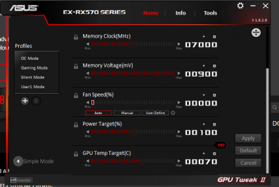

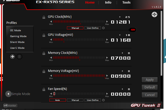

Hele někde na eng netu jsem vygoolil že mám zvednout tyhle věci a tu energii a zatím hraju hodinku a pohoda tak snad to vydrží.. screeny dávm do původního příspěvku
