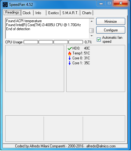

Teploty jsou ok?
Skipii1994

Zivan píše:Teploty jsou ok?

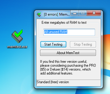

Mám dojem, že to bude špatná pamet RAM, protože jsem si stáhl test " memtest " , která by měla zkontrolovat RAMku a při každém testu mi to vypne ntb....
Dodatečně přidáno po 2 minutách 15 vteřinách:
I když vůbec nic na NTB nedělám, tak mi tento test už 3x vypl NTb. Takže je špatná pamet RAM? Děkuji....

kolik tam mas modulu?
pokud 2, jeden vytahni a pak vymen za druhy. zjistis, zda to je tim.

Mám jen 1 modul, takže 100% špatná pamet RAM?
Příspěvky: 55085
Re: Problém s NTB prosím POMOC !
Ne.
Spatna RAM to bude 100% pouze v pripade ze pamet vymenis a problem zmizi.
Pokud nezmizi, je nejspis spatna zakladni deska, cemuz bych se u Aceru stareho 3 roky vubec nedivil.

Zkusil bych memtest, pripadne nejaky zatezovy test z USB flashky/DVD, aby se vyloucil problem s OS
Skipii1994
Příspěvky: 8
Registrován: 22 srp 2019 20:51
Příspěvek od Skipii1994 »
Zivan píše:Zkusil bych memtest, pripadne nejaky zatezovy test z USB flashky/DVD, aby se vyloucil problem s OS
Už jsem přikládal obrázek... Memtest už mi 3x vypl notebook....
Příspěvky: 55085
Memtest se musi spoustet z CD nebo flashky, z Windows nema sanci otestovat celou pamet.
Ale vypinat pocitac by nemel.
