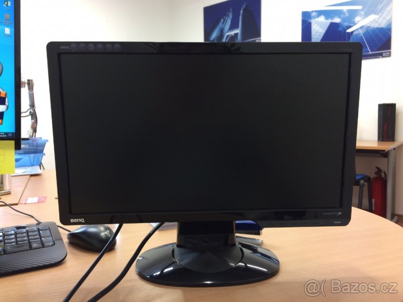

Jdou jsem poslat fotky? Že bych Vám ukázal jeden monitor jestli by se to na něm dalo nastavit nebo ne.

Našel jsem tento monitor od Benq. Šlo by u něj dát to rozlišení 16:9(1920:1080) a nebo 4:3(1440:1080)?

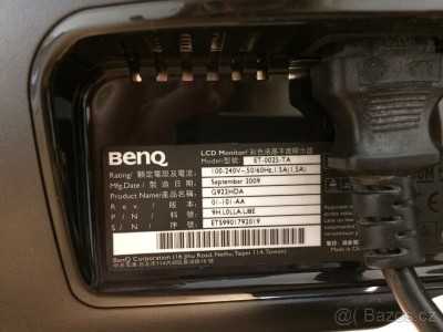

A navíc to co jsi mi poslal to není on ten co jsem poslal foto je typ: Et- 0025-TA a ne BenQ G922HDA

Ten monitor skutecne je BenQ G922HDA, mas to doslova napsane na tom stitku jako product name,
podivej se doprostred toho druheho obrazku co jsi vyfotil.

Ten monitor ma pouze VGA analogovy vstup - ja bych ho bud vyhodil, nebo nekomu daroval a poridil
monitor ktery ma digitalni vstup - nejlepe DisplayPort - s tim nebudes mit zadne problemy
s rozlisenim, ktere zpusobuje prave ten analogovy vystup z pocitace.
