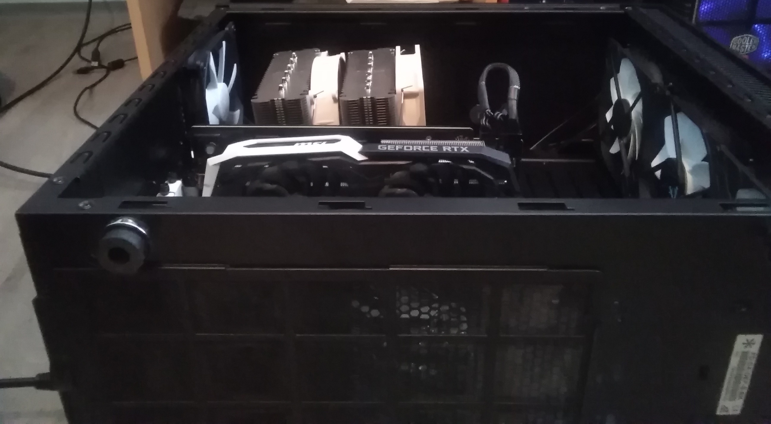

Nechal jsem si skládat PC od CZC, po přivezení jsem si ničeho nevšiml (asi před 3 týdny), ale dneska jsem tam dával grafickou kartu a zarazila mě ta pozice toho CPU chladiče. Něco mi říká, že takhle to fakt být nemá. Co se stalo? A jak to mám spravit nebo to mám reklamovat? Díky za rady.

Nojo, klasika. Při převozu se doporučuje takový chladič vůbec nenasazovat. Řešilo se to už několikrát.
Když budeš mít štěstí, bude ohnutý jen on. V horším případě bude ohnutá celá deska. Pokud to funguje a teploty jsou v normě, tak bych na to možná radši ani nesahal.
Reklamovat takovou věc 3 týdny po dovozu bude docela složité.

To snad musis videt ty co se stalo, kdyz to lezi pred tebou
Nebo myslis ze nekdo z nas vidi na te fotce skrz skrin a grafickou kartu,
jak je to pridelane ?
Zakladni deska je na prvni pohled rovne, takze bud je nakrivo cely chladic,
coz je nepravdepodobne i kdyz mozne, nebo jsou ohnute heatpipe treba aby se
pod chladic vesly RAM moduly.
Je tu bohuzel jista sance, ze chladic nasledkem narazu pri preprave znicil
procesor a desku, jenze po 3 tydnech ti reklamaci u prepravce nikdo neuzna.
Na mechanicke poskozeni se pochopitelne zadna zaruka nevztahuje.
Vyfot to tak, abychom neco meli sanci videt.

Nevím, jak to mám jinak vyfotit, když to vyfotím seshora tak tam neuvidíš žádný náklon.petr22 píše:To snad musis videt ty co se stalo, kdyz to lezi pred tebou

Re: Podivný náklon CPU chladiče Noctua NH-D14
Stejne ten chladic musis sundat.
Vyfot to az bude sundany.

Nevím, jestli je to možné, ale po přinesení domů z přepravy, to takto nevypadalo. Stalo se to tedy během těch 3 týdnů co ta bedna byla zaparkovaná pod stolem. Abych zjednodušeně vysvětlil ty prostoje. Ten PC mám 3 týdny, ale hry jsem na něm nehrál, čekal jsem na grafickou kartu až ji budu mít doma. No a dnes při instalaci GK jsem si všiml toho chladiče nakřivo. Laicky řečeno je možné, aby se to samo od sebe "odchlíplo" na jedné straně? Zatímco to stojí pod stolem a ani se to za celou dobu nehnulo? Maximálně se to posunovalo po zemi?nations112 píše:Nojo, klasika. Při převozu se doporučuje takový chladič vůbec nenasazovat. Řešilo se to už několikrát.

Samo se to stat nemohlo.
Budto naraz, nebo se v tom nekdo vrtal.
Jako prvni je potreba zjistit, co se stalo - tedy odmontovat chladic
a prekontrolovat usazeni cpu ve slotu a pripadne mechanicke poskozeni
samotneho chladice.

A chladič drží pevně? Jak vypadá zadní strana desky a backplate chladiče?

Pravdu mas.
Mohou chybet distancni sroubky pod deskou a zarazeni grafiky do slotu aniz by na konci
kde jsou konektory zacvakla muze ohnout zakladni desku.
Tak nejak ale predpokladam ze ohnute zakladni desky by si tazatel vsiml.

Náraz a vrtání v tom mohu vyloučit. To znamená jen dvě věci 1) buď to tak je od začátku a já si toho nevšiml, a je to tak špatně 2) prostě to tak má být z nějakého důvodu a takhle to je nainstalováno dobřepetr22 píše:Samo se to stat nemohlo.

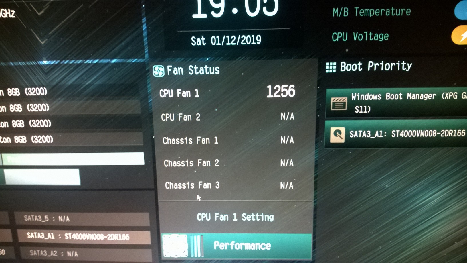

Co jsem dělal herní test CPU tak teploty nepřekročily 60°C na základním taktu 3,7 ghz na I5-9600K.
Ještě řeším jeden problém týkající se chlazení. Mám v bedně 4 větráky - 3 vepředu 1 vzadu (namontovali v CZC). Ani jeden se netočí. V biosu jsem každý "chasis fan" nastavil na maximum. Je to profil "full speed". V tomto profilu by to mělo točit pořád 100%, ale netočí se to vůbec. Co se týče těch CPU větráků tak se točí oba a u nich aplikování různých profilů funguje. Takže by mě zajímalo, jestli jsou ty 4 "chasis větráky" zapojený špatně, nebo nejsou zapojený vůbec nebo deska je nechce rozpoznat z nějakého důvodu... Galerie - BIOS/CHASIS FAN

Rád bych dal odpověď, ale nedokážu to posoudit a sundávat se mi to nechce, protože nevím moc jak. Nevím též, jestli sundání chladiče z CPU neporuší podmínky záruky + bych musel znovu nanášet teplovodivou pastu. Deska mi nepřipadá nikde prohnutá.vuLva píše:A chladič drží pevně? Jak vypadá zadní strana desky a backplate chladiče?

Samozerejmne ze je to spatne, uhel heatpipe byt 90 stupnu s deskou.
Jde o to jestli jsou jen ohle trubice (coz nevadi) nebo je tam vetsi prusvih.
Sundani neni poruseni zaruky ani neni treba nanaset novou pastu. Co poruseni
zaruky je je mechanicke ohybani casti chladice.
Chladic by mel drzet pomoci prezky a nekde tam musi byt videt 4 srouby.

Sundej pravou bočnici a vyfoť to.
Podívej se kam vedou kabely od ventilátorů. Zatím to vypadá, že to skládal nějakej "expert".
