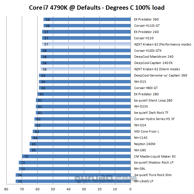

Ehm, drtiva vetsina AiO kolem 3500 chladi srovnatelne nebo o par stupnu lip nez velky vzduchace typu Noctua NH-D15 apod., ktery pod 1000 novy vazne nekoupis. Custom vodnik je pak samozrejme jeste dal.petr22 píše:Prodejce ti to neprizna, ale laciny vodnik za 3500 Kc chladi hur nez kvalitni vzduchovy chladic do 1000 Kc.
Tady mas tabulku, ten NZXT Kraken X62 stoji kolem tech 3500:
