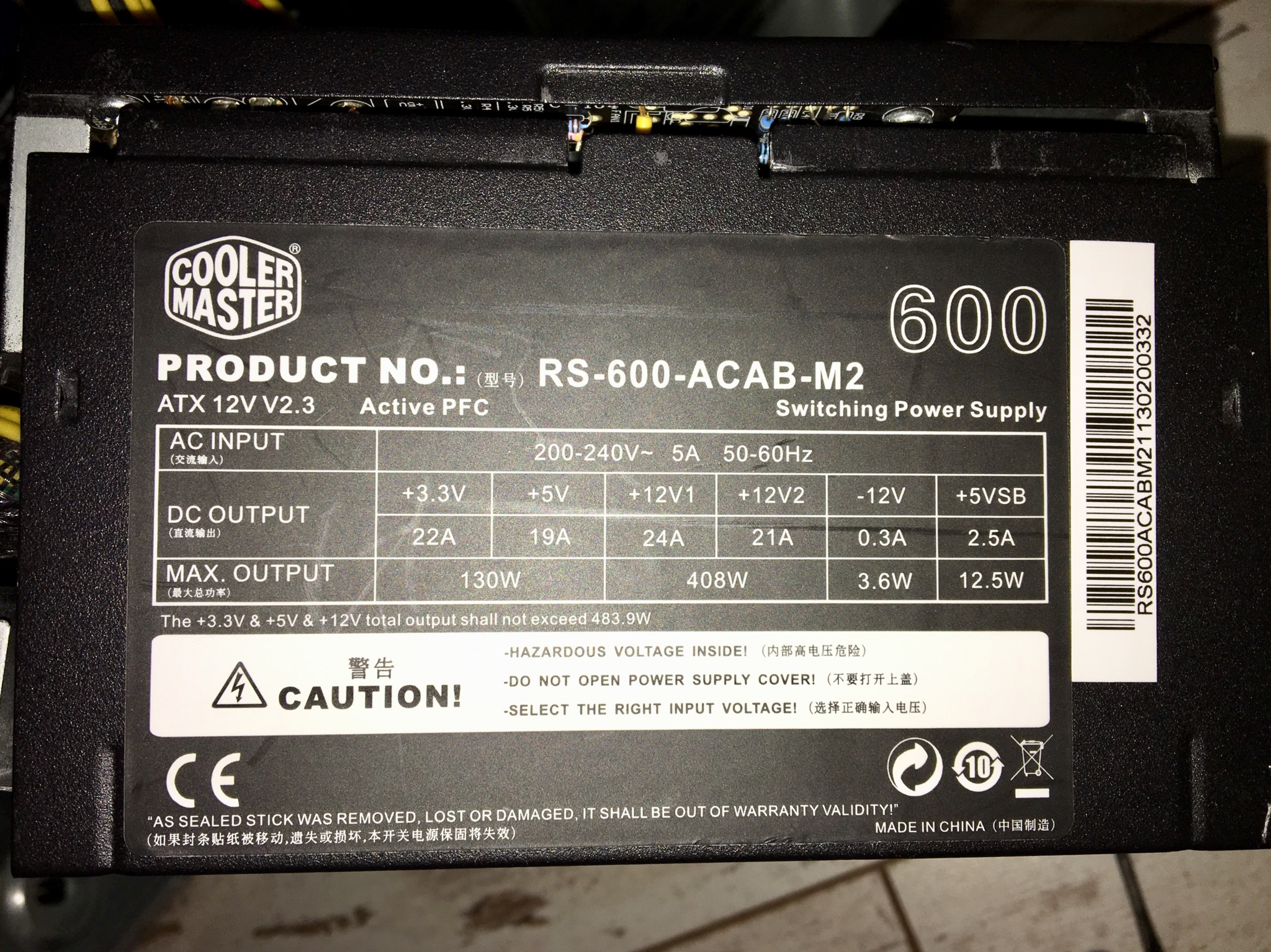

Děkuji za odpovědi.
Fotografii štítku vytaženého zdroje posílám v příloze (z mobilu, snad bude zobrazení v pořádku), pohledem zevnitř nic nápadného, ale to samozřejmě nemusí nic znamenat.
PC obsahuje desku M5A99X EVO R2.0, procesor AMD Vishera FX-8350, grafická karta SAPPHIRE NITRO+ Radeon RX 580 Special Edition METAL BLUE, zvuková karta Asus Xonar Essense ST, RAM 16GB Kingston HyperX a výše zmíněný zdroj.
Re: PC se vypl a nejde zapnout
+12V1 a +12V2 (nevím z jakého důvodu mají rozdělenou +12V větev, ale kvůli tomu budou mít horší regulaci zátěže) dá dohromady 408W. Jaké je stáří zdroje? Je to FX přetaktované? Jestli ano, tak máme na 90% vyníka - 190W grafika + 200W CPU je už skoro přes limit, když se započítá špatné rozložení zátěže kvůli rozdělení +12V větve a případné stáří zdroje, tak ten zdroj musel operovat na hranici možností.
