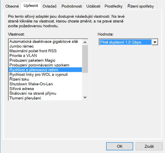

mmmartin
Moderátor
Příspěvky: 9676
Re: Proč Gigabit Ethernet síťovka chodí jen 100 Mb/s ?
Příspěvek od mmmartin »
tominaxx
Příspěvky: 35
Registrován: 12 zář 2009 02:38
Příspěvek od tominaxx »
No tam jsem chtěl rychlost změnit, ale volba 1Gb/s tam vůbec není.

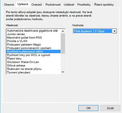

tominaxx
Příspěvky: 35
Aktualizoval jsem ovladač a volba 1Gb/s tam stále není
