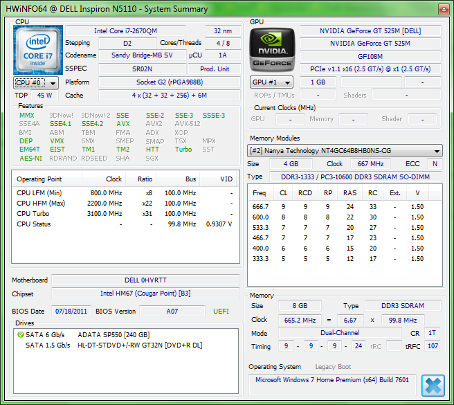

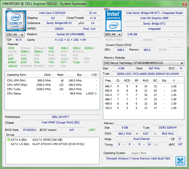

Ahoj, narazila jsem na zvláštní problém s přehříváním notebooku (CPU i GPU), resp. už nevím, čím by to mohlo být. Chtěla bych se zeptat, jestli někdo nevíte, co by mohlo být příčinou?
Můj notebook:
HWinfo, grafika 1
HWinfo, grafika 1
HWinfo, grafika 2
HWinfo, grafika 2

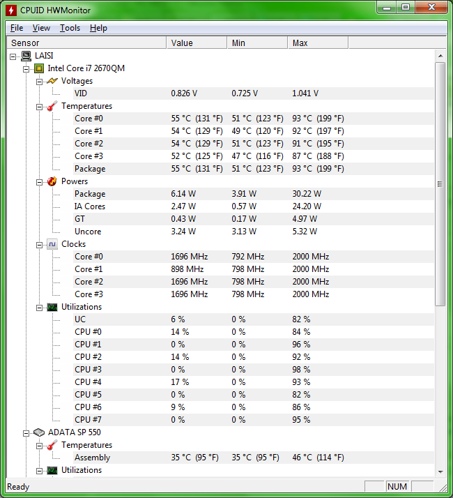

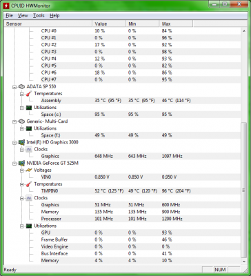

Teploty (program jsem spustila po spuštění počítače - tomu odpovídají teploty min, pak jsem na 15 minut zatížila PC hrou s nízkým grafickým nastavením - to jsou ty max teploty, následně byl počítač asi půl hodiny v klidu - čemuž odpovídají současné teploty)
HWmonitor, část 1
HWmonitor, část 1
HWmonitor, část 2
HWmonitor, část 2
