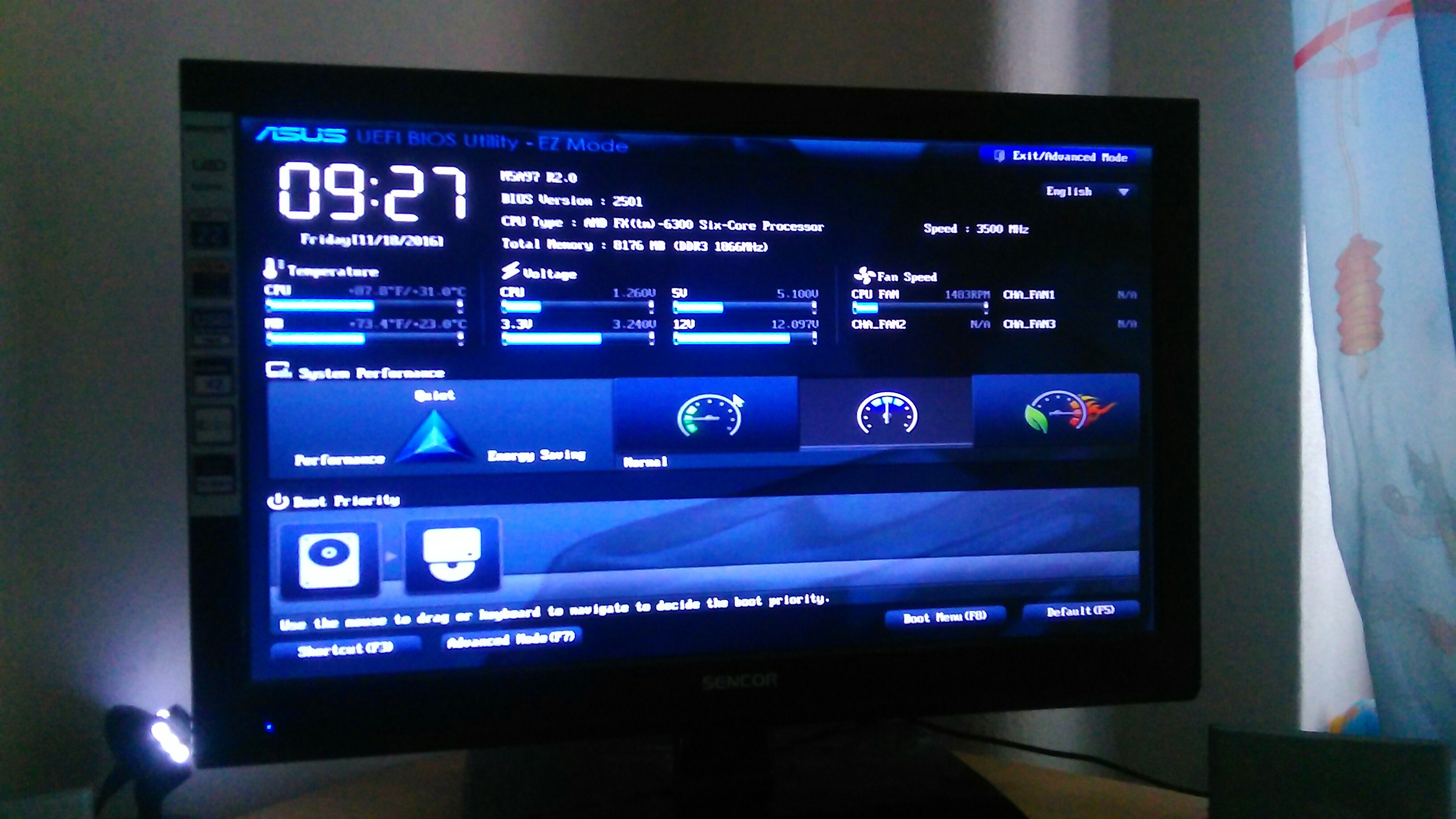

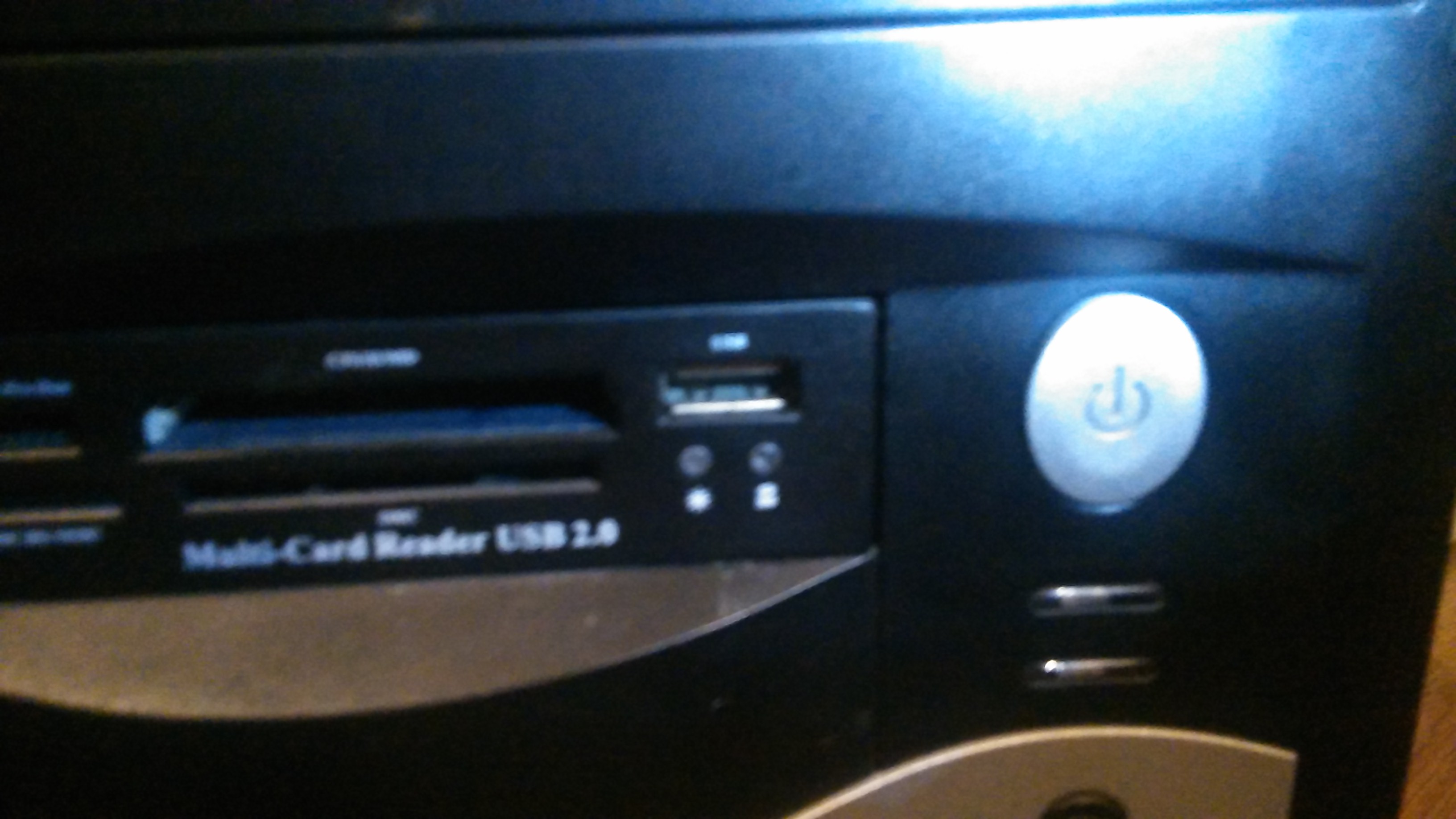

Zdravím, mám takový problém, zapnu prodlužovačku, ale když mačkám spouštěcí tlačítko, tak se nic neděje. Je to tahle asi už pátý den, ale vždycky se mi povedlo PC nakonec spustit, ale dnes nic. Už jsem googloval a koukal i tady na fóru, ale pořád jsem nenašel jasnou odpověď. Myslím že to bude zdroj, ale občas mi to hází tohle (CPU FAN ERROR)někdy je tam 0 otáček, ale pak to zas funguje .Tak nevím jestli to není tím.

Ujisti se, že je CPU větrák připojen k CPU_FAN konektoru a ne k CHA_FAN.
Zkust nastavit "CPU Fan Speed Low Limit" na 200 RPM v BIOSu nebo CPU FAN Speed na "Ignore"
Vše jsi zkusil vyčistit, vysát?

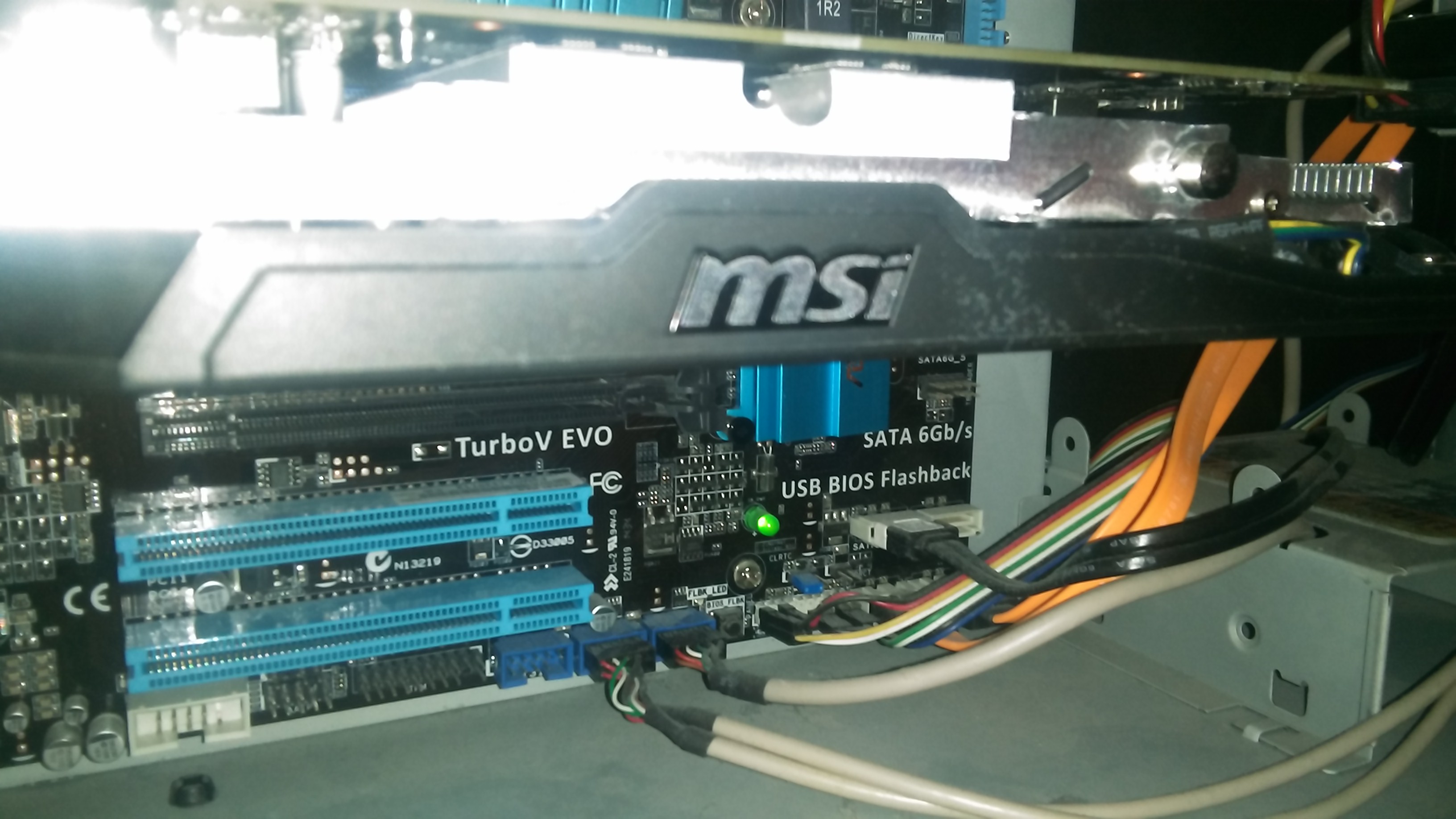

Může to být něco s USB porty? Když tam dám jen přívodní kabel, tak kontrolky svítí a když připojím periferie tak už nic.
