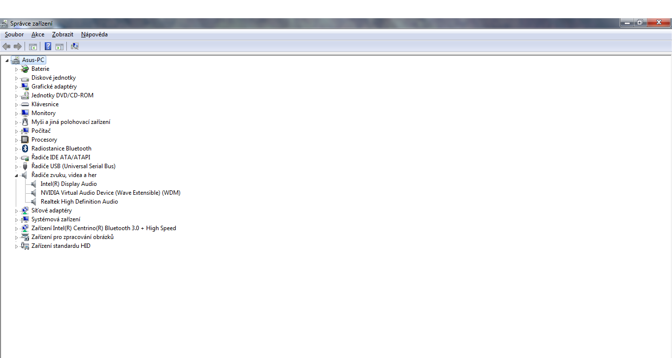

Příspěvek od dpam »
Takto ? :)
Re: Nefujngují tlačítka na zvuk +/-
Správně. Ale není tam vidět nic, co by chybělo. Zkus počkat, zda někoho jiného něco nenapadne.
