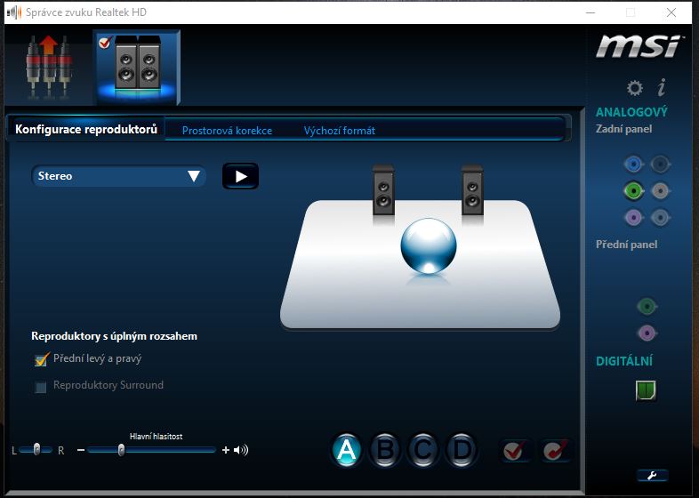

Něco od realteku tu mám, udělal jsem screen. Každopádně stahuju nejnovější verzi.

Tak pořád je to stejné. při poslouchání hudby v Aimpu si to nastavím v ekvalizéru, ale co takový youtube, gymradio nebo hry...v tomhle programu jsem žádný ekvalizér nenašel.

A ten program od Realteku co máš asi ekvalizér nemá že?

To bylo to samý.

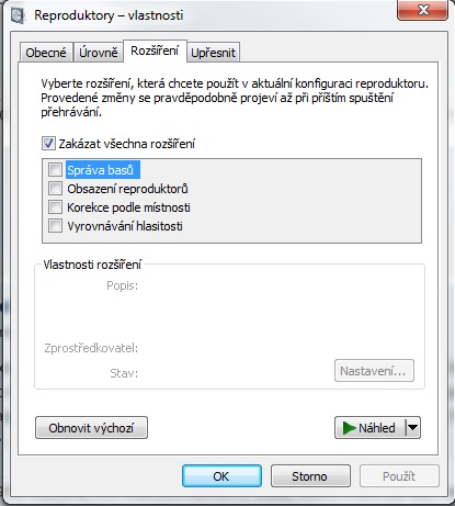

Nemáš náhodou zapnutou správu basů? Zvuk-Reproduktory-Rozšíření.
