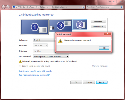

mám zapojené dva monitory přes VGA, nyní jsem připojil i TV přes HDMI a když chci, aby fungovali všechny tři zařízení najednou, tak to nelze. V nastavení zobrazení mi to hází chybu (viz screen).
Chyba v nastavení:

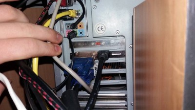

Foto zapojení:
Grafika: AMD Radeon HD 5700

Poridit grafickou kartu, ktera podporuje zobrazeni na trech monitorech soucasne a ne pouze na dvou.
Pokud je k dispozici graficka karta integrovana v procesoru, lze ten treti monitor pripojit do ni.

Jina moznost tu je, ale je podstatne drazsi:
Dva monitory by mely jit pripojit pres DisplayPort a aktivni DisplayPort adapter a k tomu treti na VGA. Jenze je potreba 2x monitor s DisplayPort vstupem.
Poridit druhou grafiku a pripojit k ni ten treti monitor je o dost jednodussi. kdyz to ma vsecko krome TV VGA vstup.
