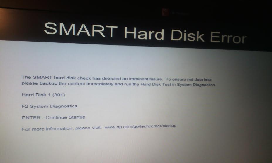

- hneď po zapnutí naskočí obrazovka - obrázok č.1:

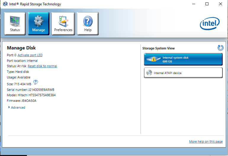

- po kliknutí na indikujúci problém- obrázok č.2:
a výbere možnosti pre "Reset disk to normal", je nejakú chvíľu systém v poriadku
obrázok č.3:
no po nejakom čase, sa problém opäť zopakuje.

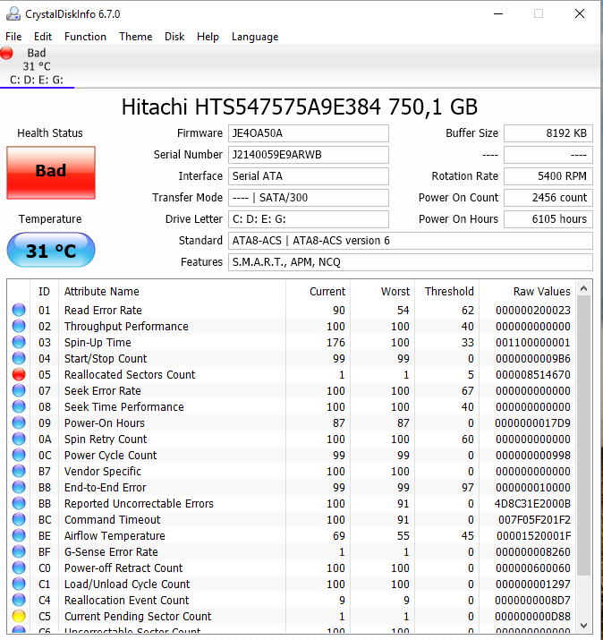

Pokud SMART test vyhazuje chyby, je disk pravděpodobně K.O. a jako takový je neopravitelný. Doporučuji ho urychleně zálohovat a kouknout se po novém.

Prikladám screen z CrystalDiskInfo. Vyzerá to tak že je mechanicky poškodený a je potrebné ho tedy vymeniť? Je teda v poriadku klonovať ho na nový disk, alebo vidíte problém aj v nejakej systémovej veci? Ďakujem

Neni divu ze je ten disk vadny, kdyz se s tim notebookem permanentne mlati a triska za chodu (parametr 8F).

(Petr22): ako to mám skúsiť, to čtení zo zdrojového disku?
A máte na mysli parameter BF- G-sense error rate, aké by mala byť normálna hodnota? Ten ntb často prenášam na dlhšie vzdialenosti, takže je možné že došlo k mechanickému poškodeniu.
Příspěvky: 55084
Re: Pomoc s HDD
Idealni hodnota je samozrejmne 0.
A ty otresy ktere to zaznamenava musi byt pomerne silne a zaznamenava je to pouze za provozu. Proto by se vyplatilo poridit SSD kteremu otresy nevadi.
