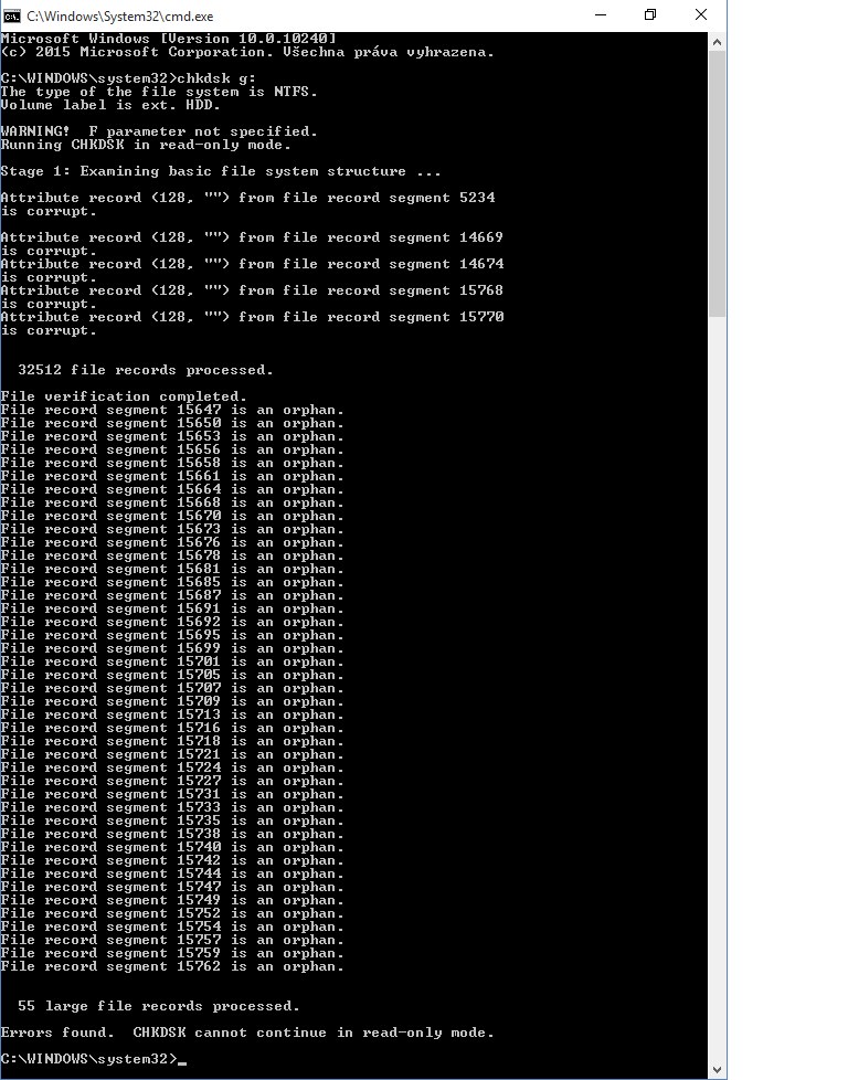

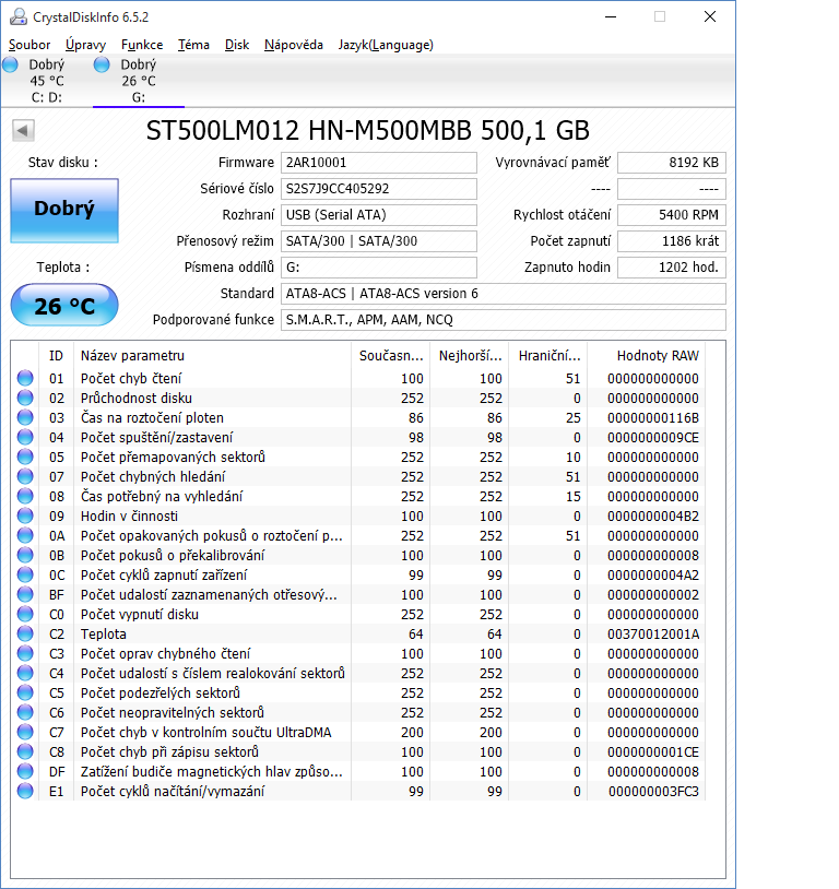

Prvni nainstaluj Crystal Disk Info a vloz sem log ze stavu disku.
Jako druhe otevri prikazovou radku a dej CHCKDSK pismeno jednotky dvojtecka (napr chkdsk e:). Udelej screenshot z toho co to vypise az to skonci.

Re: Nejde nic smazat z ext.HDD
Disk je OK v pripade, ze CDI neukazuje zadnou vadu, sken vsech sektoru neukazuje zadnou vadu a chkdsk neukazuje, ze souborovy system je poskozen.
Dokud tyhle testy neudelas tak nema cenu cokoliv resit, protoze to ze to funguje v notebooku neznamena nic.

Tak tady je Crystal Disk Info
