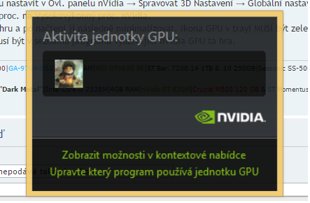

Spolehlivě ověřit, jestli se hra spustila s výkonnější grafickou kartou, lze jen jedním způsobem.
Ovl. panel nVidia → Plocha → Zobrazit ikonu aktivity jednotky GPU v ozn. oblasti. V ozn. oblasti se pak objeví ikona čipu, která nabývá dvou barev: šedá - nVidia GPU neaktivní a zelená - nVidia GPu aktivní.
Dlrazně doporučuju nastavit v Ovl. panelu nVidia → Spravovat 3D Nastavení → Globální nastavení → Preferovaný graf. proc. na Vysokovýkonný proc. nVidia.
Pak můžeš spustit hru a po načtení ji následně minimalizovat. Ikona GPU v trayi MUSÍ být zelená a po KLIKNUTÍ na ni musí být v seznamu programů využívající nVidia GPU ta hra.

Tak jsem vyzkoušel. Hra tam vidět je, jen ta ikona čipu se nemění, zůstává stejná, ikdyž je hra vypnutá, či zapnutá (viz. screeny)

Ano, po přepnutí prefer. graf. procesoru na Nvidii se stává, že je čip dlouhodobě aktivní, přestože nemusí být (na Win 7 se mi to běžně nestávalo, ale na Win 10 už ano).
Hmm, tohle vypadá na problém hry. GeForce ovladač je aktuální? Bohužel jsem o kompatibilitě hry s technologií nVidia Optimus nic nezjistil... Naopak si lidé pochalovali, že hra běží dobře i na slabých GPU.
