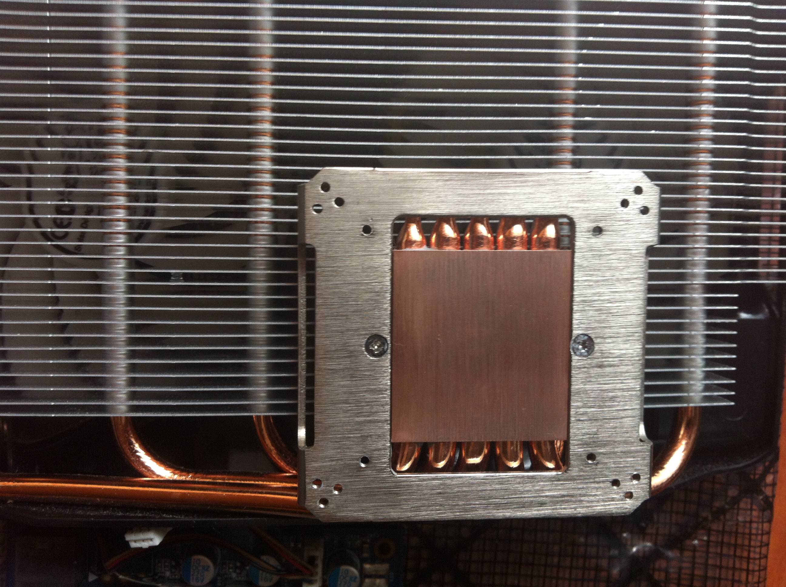

Ten chladič musí sedět co nejrovnějc všema čtyřma rohama, když bude někde tlačit víc a někde míň, nebude to chladit optimálně.
Odebral jsi tu starou pastu nějakým rozpouštědlem?
A množství pasty by mělo bejt trochu nižší, jen na vyplnění mikroskopických mezer mezi chladičem a GPU.

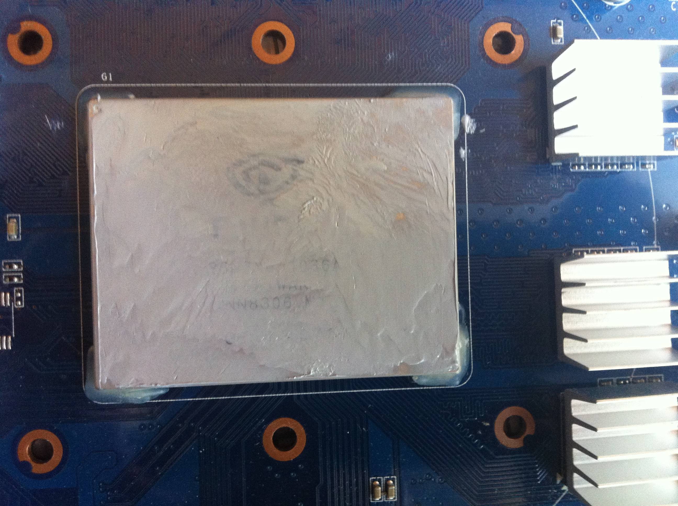

Napadlo mě tohle, jak jsem to teď rozebíral ten pravý dolní šroubek nebyl moc upevněný, tím myslím tka na 3/4 otočení.
A když se na to dívám to množství pasty je spíše víc na krajích než na středu, řekl bych že by ta vrstva měla být trochu víc vyší.
Plánuju teď kompeltně to vyčistit suchým kapesníkem a nanést tam pastu MX2 která tam byla i teď.
Opravdu není možné mít takové teploty, já pamatuju jak byl ten chladič nový tak jsem o té kartě ani nevěděl, jede strašně tiše akorát mě ty velké teploty trápí.

Pasty by tam mělo být minimum, když ji dáš moc, tak rychleji vyschne a pak už neplní svůj účel - nevede teplo :) .
Pasta slouží především k vyplnění drobných nerovností a mikroskopických vad, v ideálním případě by pasta nebyla potřeba, kdyby se chladič a heatspreader dokonale dotýkaly po celé ploše.

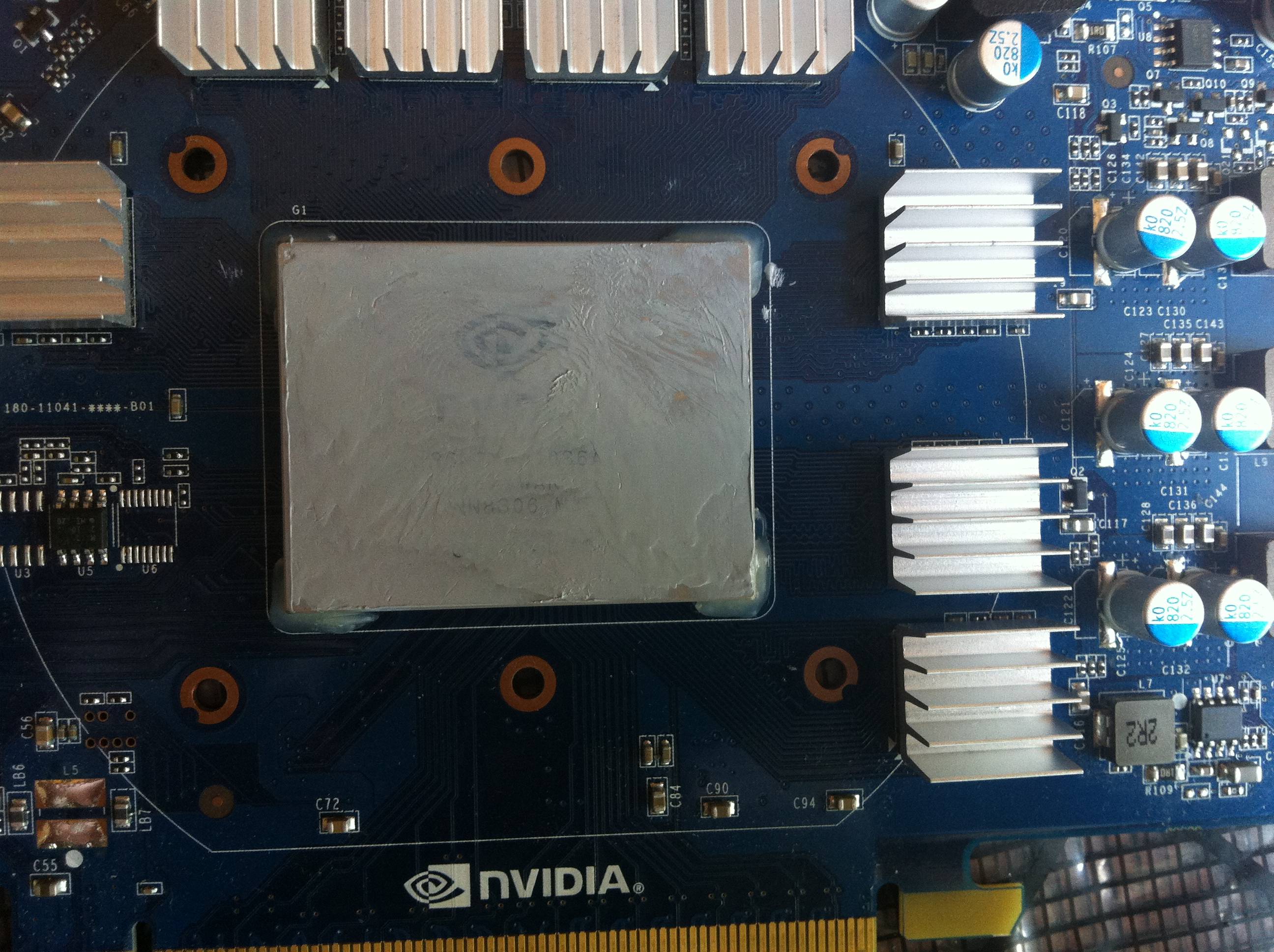

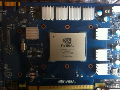

Re: Vysoká teplota grafické karty s dobrým chladičem
Aha, takže mám nanést jemnou a tenkou rovnoměrnou vrstvu pouze na jádro. Myslím že jsem to minule trochu nanesl i na ten chladič.
Vyčištěno teda mám, jakmile nanesu pastu pošlu fotku jestli je to ok. Otázka jak to pak upevnit abych to zas neupevnil moc a nebyla ta karta křivá.
Správně by se přece měl ten chladič dotýkat na pevno toho jádra, pokud by mezi ním a jádrem vznikla nějaká mezera nebo by pevně nepřilnulo tak z jedné strany není možné odvádět teplo, to zapříčinilo asi to špatné utažení šroubků, kdy jsem je poté ještě povolil.

jj, pastu nanes jen na jádro - slabou vrstvu, aby ale byla všude.
Může být takto ?
stačilo by i ještě trochu míň, ale snad ok, uvidíš podle teplot, záleží to taky na pastě, jak dobře jde rozetřít :)

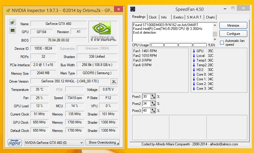

Ta MX2 se docela špatně roztírá, hodně se to táhne. Roztíral jsem to přes ten sáček.
Po 5min provozu zhruba na 35 stupních, zátěž jsem ještě nezkoušel.
