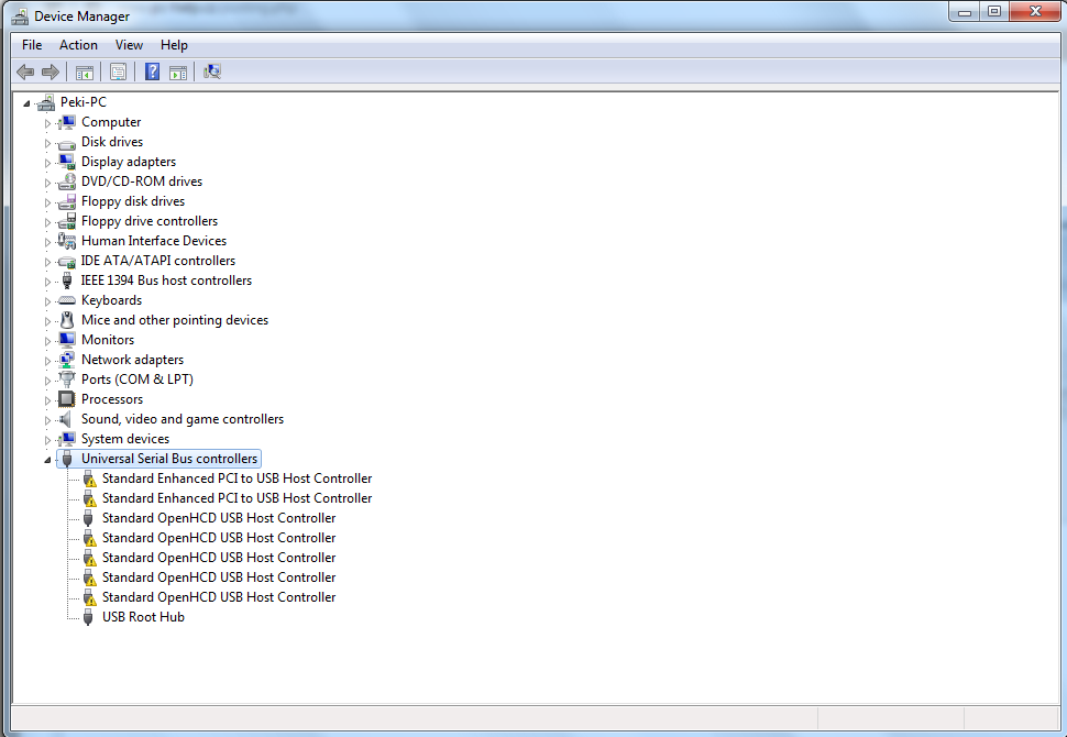

Dobrý den, mám takový zvláštní problém. Ze dne na den přestalo fungovat hned několik USB portů a mě by zajímalo jak to opravit. Předem děkuji za pomoc.
Tady správce zařízení

Spusť RegEdit, klikni na klíč HKEY_LOCAL_MACHINE\SYSTEM\CurrentControlSet pravým myšítkem a zvol Exportovat. Výsledný REG soubor zaZIPuj a upni.
Také poklikej na některý nefunkční USB řadič ve Správci zařízení a opiš mi ze záložky Obecné, stav zařízení.

Tak tady to vše máš, snad to bude k něčemu dobré..
"This device cannot start. (Code 10)
Windows did not start a related device driver. To learn more, click the Driver tab and then click Driver Details."

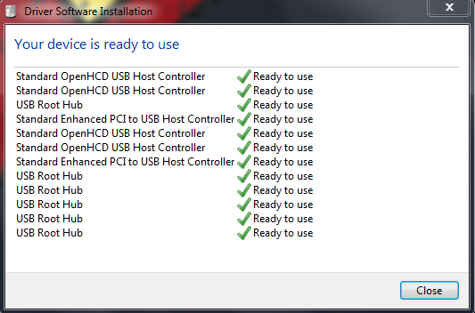

Příspěvek od Grow »
Děkuju moc, ten první soubor co jsi mi poslal, tak nepomohl, spíše to potom vůbec nedodávalo žádné napětí.. Naštěstí soubor číslo dvě pomohl a nyní vše funguje skvěle! Ještě jednou mockrát děkuji.
