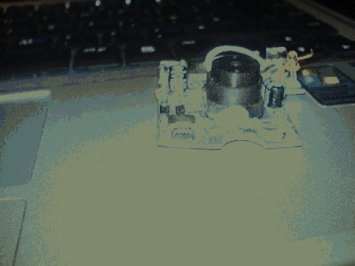

Ahoj, potřeboval bych zistit co to je na fotce na tom "foťáku" za konektor? Je to spíš teda torzo jakýhosi malinkýho foťáku ale prej funguje jenomže ne bez displeje, ale fungoval by prej jako webkamera po připojení k PC, tak bych ale potřeboval vědět co to je. Údajně je to cosi jako USB, nebo nějaká redukce USB (něco jako miniUSB, ale na to je to moc malý). Já bych řekl že je to firewire ale fakt nevím tak se tu ptám. Dík!!
Ten konektor vlevo
Ten konektor vlevo

Nemohl bys prosímtě poslat nejakou lepší fotku?
Je vidět totiž h.. :-(

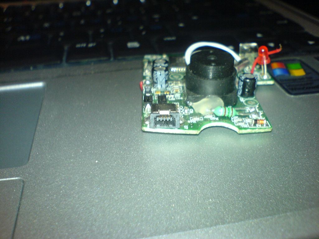

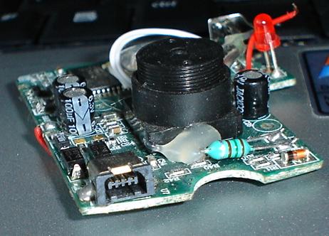

Tak nevím jestli to bude líp vidět, ale pokusil sem se to vyfotit co nejlíp. (btw ten konektor je ta "kostička" v levým rohu).
To vlevo
To vlevo
Neříkej hop, ani když přeskočíš... Nejdřív se podívej, do čeho jsi skočil!
Tady nejde ani tak o to co to je za konektor, ale jak je těch 5 kolíků zapojených. Nevím jak se ten konektor jmenuje /to ani není konektor/. Vytáhneš ho třeba z nějaké TV /i když tam možná bude větší rozměr?/, ale především jde o to zapojení. Pokud ho budeš znát, tak to tam můžeš cvičně přilepit.

No mě teda de o to co to je za konektor, protože sem chtěl si na to podle toho koupit kabel ale k tomu právě potřebuju vědět název...
Nepotřebuješ - stejně ti bude houby platnej, pokud neznáš zapojení. Projeď katalogy. Spíš se obrať na výrobce toho foťáku. :idea:

No to bych se klidně obrátil, jenže od toho nemám nic víc než ten foťák samotnej a to jenom to co je na obrázku. Ani krabičku nemám (myslím ten kastl ve kterým je to zadělaný)takže fakt netuším co by to mohlo být za značku, a taky si myslím že to bude takovej ten z teleshoppingu za 600 Kč... Asi budu muset zajít do nějakýho obchodu s elektronikou ať se na to podívajou a zkusijou to zistit no...

No nevím,ale pochybuju že stránka těch konektorů poslouží! Ale asi to je nějakej konektor,který má každý foťák pro připojení na PC. A proto by měl kabel být součástí balení. Zkus se optat těch lidí,od kterých si foťák obdržel jestli nemají kabel. Jinač jsou to jen takový moje myšlenky,ale jestli je to foťák z teleshopingu tak pochybuju že v prodejně nějaký takový kabel seženeš !! :bigups:
Podle mne je to jen otázka zapojení a pak výroba toho "konektoru" je to nejmenší. Pohybuju, že to bude běžně prodávaný - je to jen součástí toho foťáku.

POdle toho odkazu na konektory co ste sem daly se jedná o Mini USB HIROSE F Otázka je zapojení a zapojení kabelu.
Pokud by tomu tak bylo nějaké ifo o USB http://hw.cz/Teorie-a-praxe/Dokumentace ... hrani.html
http://home.zcu.cz/~eckhardt/popis.html

wakiss píše:No nevím,ale pochybuju že stránka těch konektorů poslouží! Ale asi to je nějakej konektor,který má každý foťák pro připojení na PC. A proto by měl kabel být součástí balení. Zkus se optat těch lidí,od kterých si foťák obdržel jestli nemají kabel. Jinač jsou to jen takový moje myšlenky,ale jestli je to foťák z teleshopingu tak pochybuju že v prodejně nějaký takový kabel seženeš !! :bigups:
To je právě omyl. Výrobci pochybných a noname značek spíše používají standardní konektory. Zatímco značkový výrobci si vymýšlejí svoje "standardy" navzájem nekompatibilní, někdy i model od modelu. Buďto to dělají aby nasrali zákazníky, :) nebo spíš pro to aby nešlo použít zařízení či kabel jiného výrobce a nemohlo tak dojít k poškození daného přístroje...
