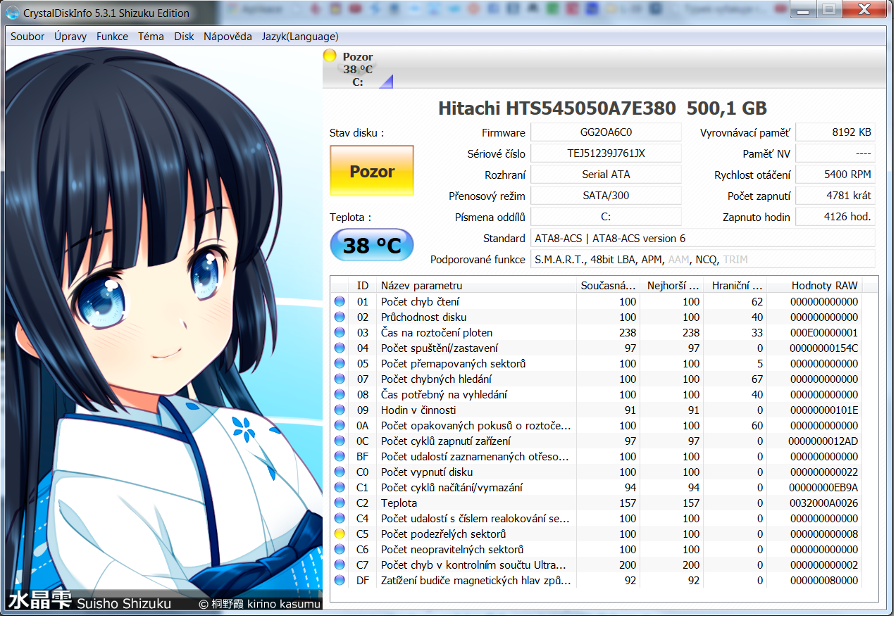

Ahoj, mám cca rok a třičtvrtě noťas msi ge60 a včera jsem zjistil, že disk má pravděpodobně vadné sektory. Ještě jej mohu reklamovat. Poradíte, jakým programem zjistit podrobnější info o stavu disku?Aby mi jej neposlali zpět s tím, že je disk v pořádku.Crystaldisk mi vyhodil toto - viz. příloha
Noťas používám jako stolní PC, přesouvám je max 1 do měsíce a vždy vypnutý.Takže otřesy by disk poškozený být neměl.
Díky

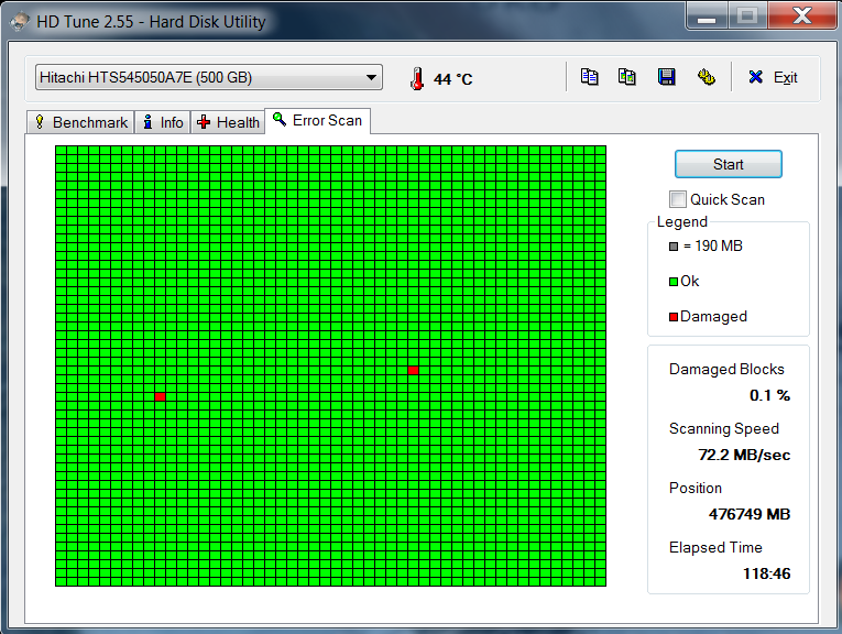

Vyzkoušej HDTune a dej sken na vadné sektory.Dále jsem pak dej screen z položky healt.

Ten HDD nemá vadné sektory, "jen" podezřelé. Když budeš dělat Error Scan v HDTune, nedělej Quick Scan, je k ničemu! Screen z položky Health Ti ukáže to samé, jako CDI, je to max. pro ověření výsledku CDI, ale snad se mi ještě nestalo, že by se to lišilo.
Reklamaci můžeš zkusit, ale pochybuji, že to projde :-(

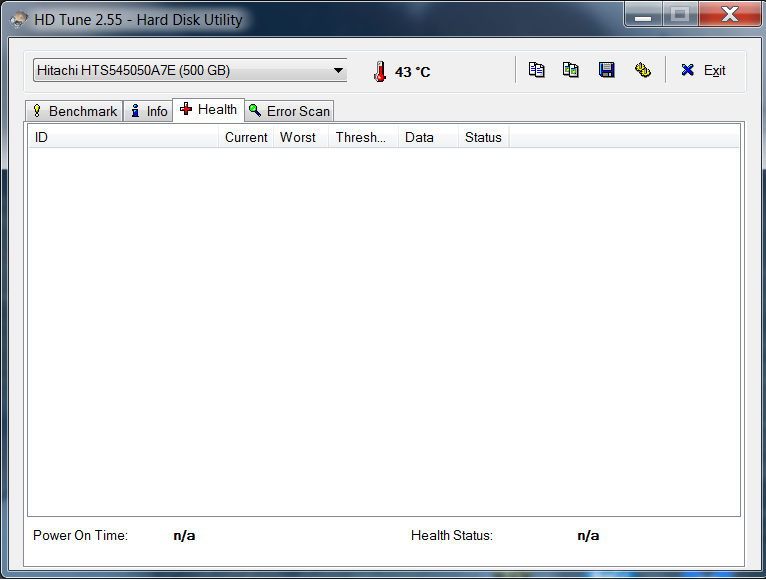

V položce health mám pusto prázdno...
Díky

Jak vidíš sám ,máš tam vadné sektory.Zkusil bych reklamaci. Jestli ji uznají ,to je otázka.

1. CDI hlásí podezřelé sektory

3. HD Tune - Health nezobrazí SMART stav disku
4. HD Tune Error Scan indikuje 2 vadné bloky
To vše by mělo postačit k tomu, aby bylo zřejmé, že HDD není v pořádku a tedy reklamace je na místě.

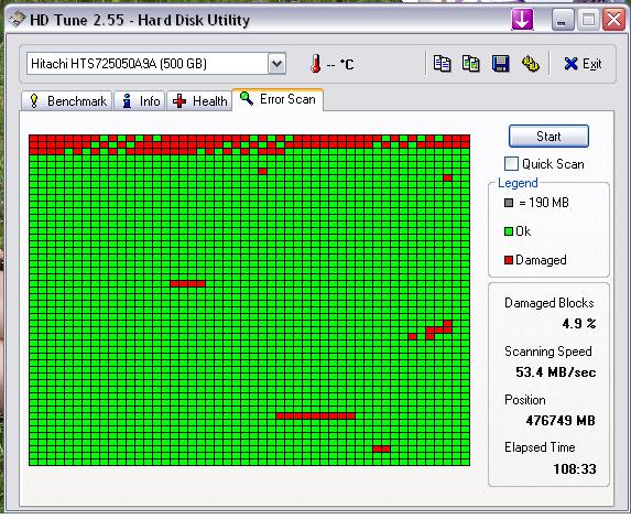

Jen pro ilustraci - zde je screen z HD Tune jednoho úspěšně reklamovaného Hitachi HDD, který "odešel" cca 10 dní před koncem záruky před cca dvěma lety:
