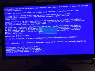

Zdravim,
Mám takovej problem, pravděpodobně s grafikou. Když jsem včera dělal v illustratoru, najednou se mi na monitoru začaly objevovat takový malý artefakty. Nejdřív jsem tomu nevěnoval pozornost, až do chvíle kdy se komp zaseknul a musel jsem ho natvrdo restarovat. Zkontroloval jsem drivery grafiky a stáhnul jsem nové. Potom se chvíli zdálo, že je po problému, ale po chvilce se situace opakovala a skončilo to BSOD. Podle chyby jsem dohledal, že to asi bude novejma ovladačema. Skončilo to tak, že jsem celej večer zkoušel komp hodit aspoň do nouzovýho režimu, ale prostě to nešlo, protože se nezobrazila bootovací obrazovka. Tak jsem teda komp vyčistil, včetně GK, přehodil jsem RAMky a najednou to zase šlo. Takže jsem ráno stáhl starší drivery, ale problém pokračuje. Na obrazovce se zobrazujou zelený kostičky a když pustim nějaký video na netu zobrazí se jenom zelená obrazovka, ale zvuk jede vpoho. Zkoušel jsem reinstall flash playeru a nic...
Takže bych potřeboval poradit, jestli grafika odchazí do křemíkového nebe nebo kde je problém...
HW: NVIDIA GeForce GTX 260, 4GB RAM, CORSAIR TX650W, Core2 Duo E8400 3.0 GHz
Děkuju všem předem za rady

Upni dump na http://leteckaposta.cz a v sekci BSOD dej na něj odkaz a požádej o kontrolu. Pravděpodobně nevhodný ovladač, či problém s GK.

Tak zmena, uz se to ani nezapne... Komp normalne po zapnuti jednou pipne a na obrazovce no signal...takze ani vypis z bdosu nemuzu upnout. Nekdo nejaka rada?
