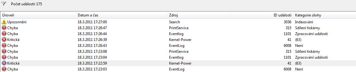

2)Před měsícem jsem zakoupil WIN 7 PRO 64bit jelikož mi tato verze byla doporučovaná (měl jsem 32bit) a dnes po měsíci opět ta samá chyba. Házím LOG. Podotýkám, že jsem za poslední 14dní neistaloval nic do PC ! Je mi to velice záhadné.
Jěště doplním, že tento měsíc jsem měl zapojené 2 HDD (nebyl problém) dnes mi očividně přestalo jít veškeré USB ale pc byl v chodu. Po restartu vůbec nenaběhl ani bios a pípal dlouze a cca.3 - 4s pauzy. Vypnutí napájení u zdroje a následného zapnutí Pc naběhl ale opět se odpojilo USB ale to až po něběhnutí windows. Tudíž opět to samé, vypnout ale odpojil jsem HDD a dvd rom a pc najel a zatím se drží. Tím ale nechci psát, že je to kvůli HDD (či poruše zdroje) tuto chybu v minulosti dělalo i při zapojeném pouze 1. HDD.

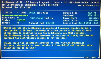

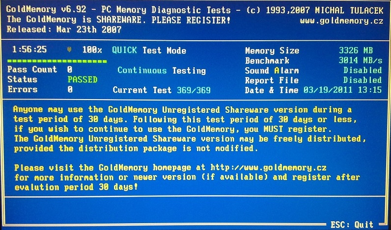

Tak test pamětí je OK.
Plus z první strany : Už to testuje 4h ramky a zatim žádná chyba. Divný je že je tam už 668% já myslel že to končí ve 100% :D čili RAM je OK (testováno memtest)
