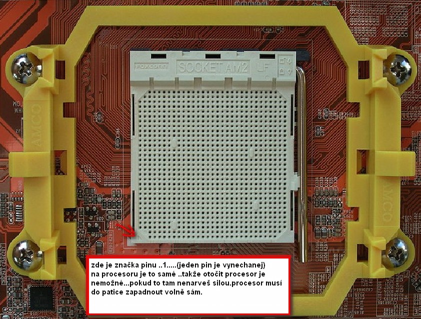

jo zcela určitě....ale patice pro procesor je patice s nulovou silou ...to znamená že když ji úplně otevřeš a procesor máš zprávně natočen...viz manual k desce...tak ti tam spadne sám.

samozřejmě musíš páčku patice odklopit na doraz.Pak ti tam opravdu procesor půjde úplně lehce.
možná kdybys na tom starým opatrně piny narovnal (a žádnej neulomil) tak by šlapal ještě taky,ale
musí být ůplně rovné aby to mělo dobrý kontakt a páčka patice šla lehce zavřít.
