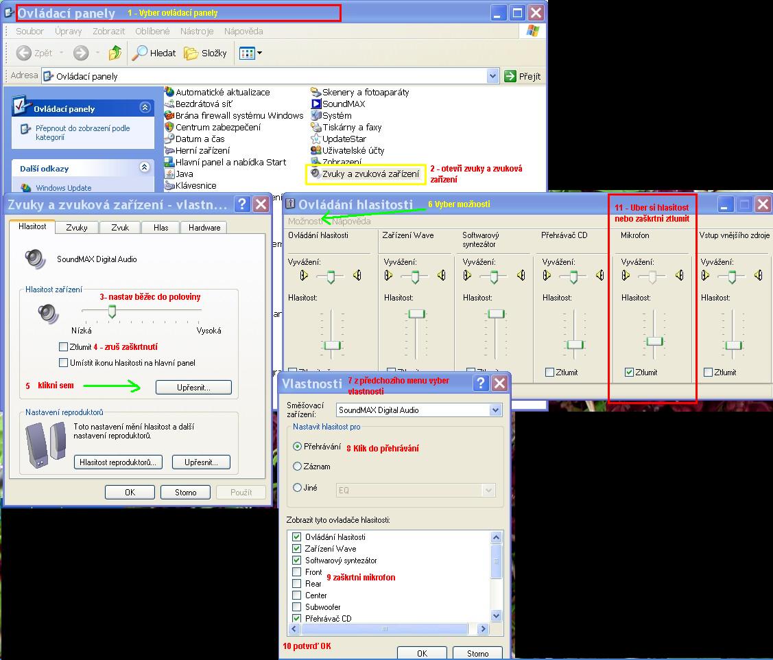

Pokusím se popis tvého problému shrnout ze čtyř stránek do jednoho odstavce: při kominikaci na internetu si můj protějšek stěžuje, že není vyrovnaná hlasitost mezi mým hlasem z mikrofonu a hudbou, ruchy a ostatními zvuky, pocházejícími z běžícího programu - např. hry. Můj hlas z mikrofonu je příliš slabý ve srovnání s ostaními zvuky. Vzájemný poměr hlasitosti v nelze v Ovládání zvuku nastavit, protože ovladače hlasitosti všech zdrojů kromě mikrofonu nejsou funkční - jsou vyšedlé a nejde s nimi pohybovat. Je to tak?

Zde je dle mne řešení co by obrázkový návod:
Ptejte se dokud u toho sedím a omluva asi hodinu se o mne pokoušel vir.

mmmartin: PRESNE!!!!!!! presne tak..
